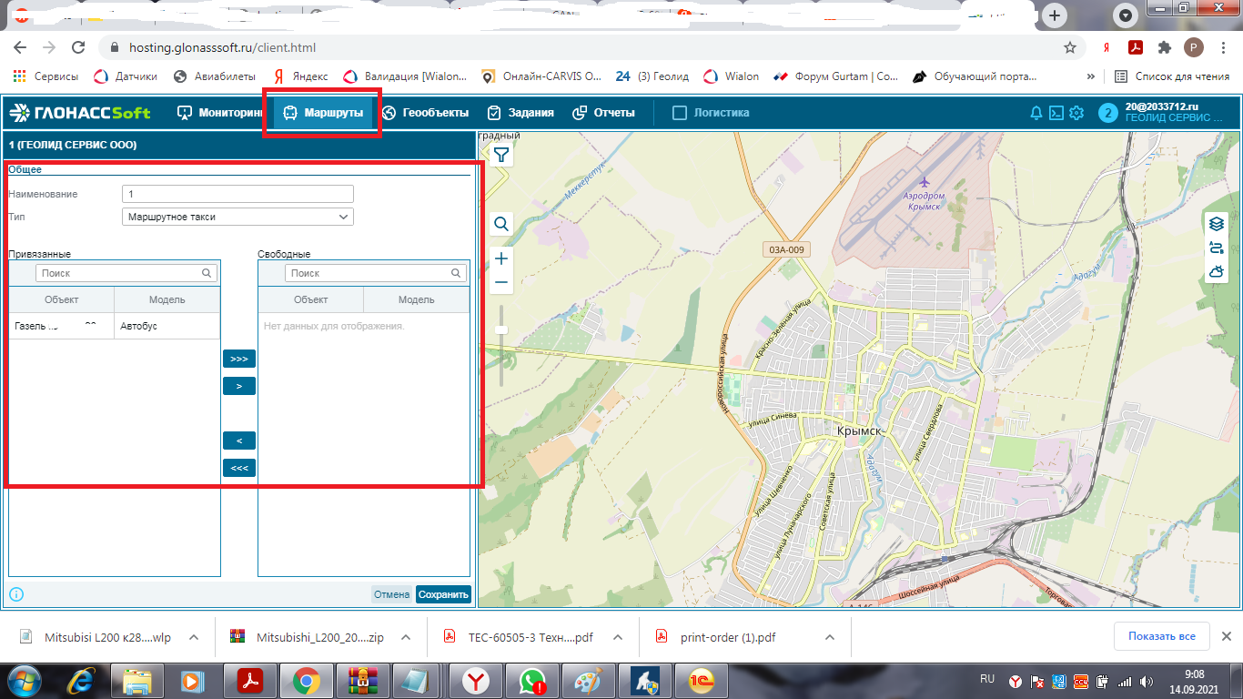

Коллеги, Добрый день.
Вопрос всё же серьезный. Повестка дня та же. Необходима рабочая ретрансляция из Виалона в Яндекс транспорт.
Как я понял перечитав весь форум вся загвостка в том откуда брать данные по типу ТС (автобус, тролейбус, трамвай, маршрутка) и о номере маршрута.....
На самом деле думаю это не проблема. Мы готовы рассмотреть любое решение и откатать его на предмет удобства. Сейчас у нас идёт речь о 300 оббъектах.
И отсутствие решения у вас заставляет нас использовать продукты ваших конкурентов.
Компания Глонассофт и АО Глонасс организуют эту ретрансляцию без каких либо проблемм.....
Глонассофт добавил для клиента которому нужна ретрансляция в яндекс модуль маршруты. Внутри этого модуля нет ничего кроме поля для указания номера маршрута и поля с выбором типа ТС. А также два окна для назначения ТС на маршрут.
В АО ГЛонасс принцип такой же - мы им сообщаем объекты для ретрансляции, типы ТС и номера маршрутов  и они организуют ретрансляцию согласно нового протокола Яндекс.
Что мешает в Виалоне сделать что то подобное, пусть даже как и предлагали ранее в произвольных полях....
Или почему бы не использовать для этого Группы, где при создании группы в тех же произвольных полях мы будем указывать типы ТС и номера маршрутов....
Но суть сейчас одна  - ретрансляция данных в Яндекс Транспорт очень нужна и желательно опробовать это до конца следующей недели.....
Готовы оказать любую помощь.
