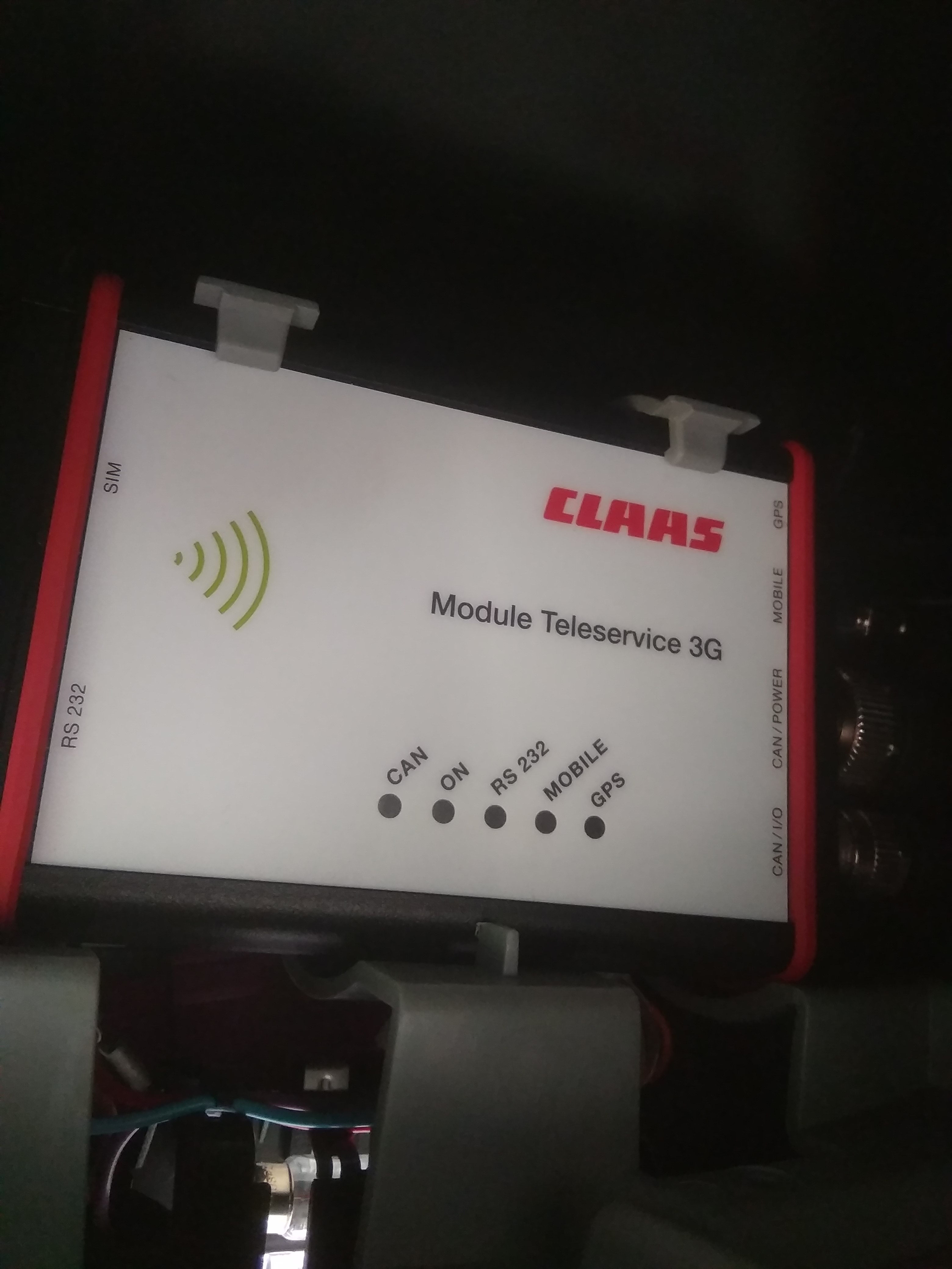

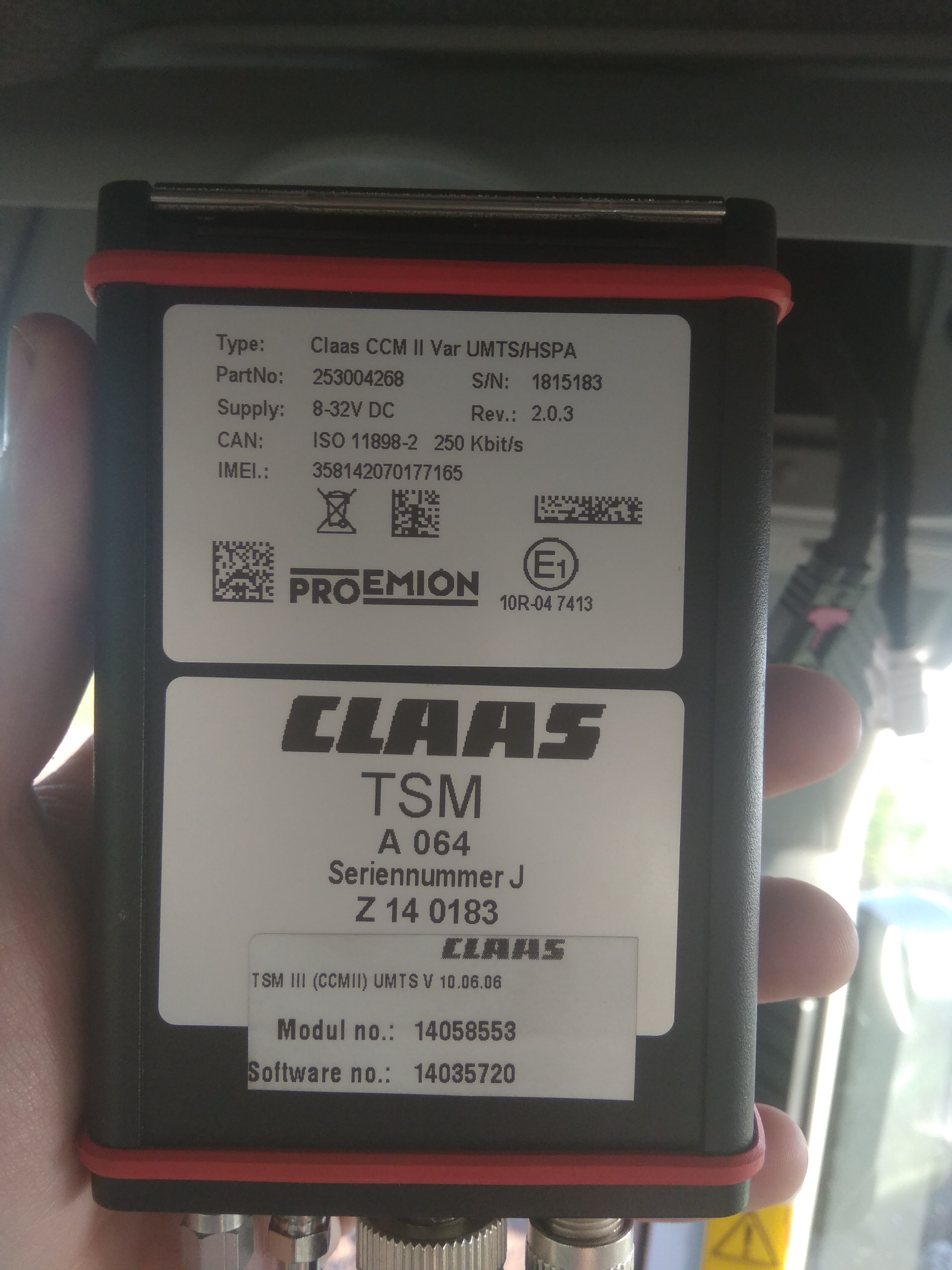

Привет коллеги
Вчера монтажник при установке прибора обнаружили родную штатную систему.
В интернете к сожалению никакой информации не нашёл.
Интересует момент, кто нибудь занимался с подключением родных штатных приборов, например со  scania, man, volvo, claas, jd.
Есть ли у кого какой опыт, или производители не идут на контакт ?
Class Axion 960 2018 года.

Drummer981 Интеграция штатных модулей возможна только путем забора данных из систем производителей.
Прямая передача данных на сторонние платформы не возможна.
Без контакта с производителями никак не обойтись (ведь изначально данные должны поступать к производителю, и обычно, за этот сервис нужно платить).
Claas можно забирать данные из их системы напрямую в Wialon
https://gurtam.com/en/hw-manufacturers/claas
Mersedes, Volvo, Scania можно забирать данные через Flespi и далее ретранслировать в Wialon
https://flespi.com/protocols/fleetboard
https://flespi.com/protocols/dynafleet
https://flespi.com/protocols/scania-fms

Судя по количеству подключенных объектов - пользуется не самой большой популярностью.:D
Вообще,не особо прописано пошагово как сделать,поэтому никто особо и не делает.

keeper Полагаю, вопрос цены (несколько сотен евро в год за каждый объект).
Гарантийную технику вроде как бесплатно можно получать данные. Далее за деньги. Подробности можно узнать у своего менеджера Claas. Также у менеджера Claas можно получить URL, логин и пароль для забора данных по своим объектам. Эти данные вводятся в доп. свойства типа объекта Wialon и далее можно работать с данными как обычно.
Список передаваемых параметров зависит от тарифа Claas (насколько нам известно) поэтому если дойдет дело до реального использования и возникнут вопросы с описанием параметров - обращайтесь на hw@gurtam.com

Спасибо большое, попробую сперва посмотреть интерфейс штатной системы, потом с клиентом обсудим. Пока только личный мой интерес.
