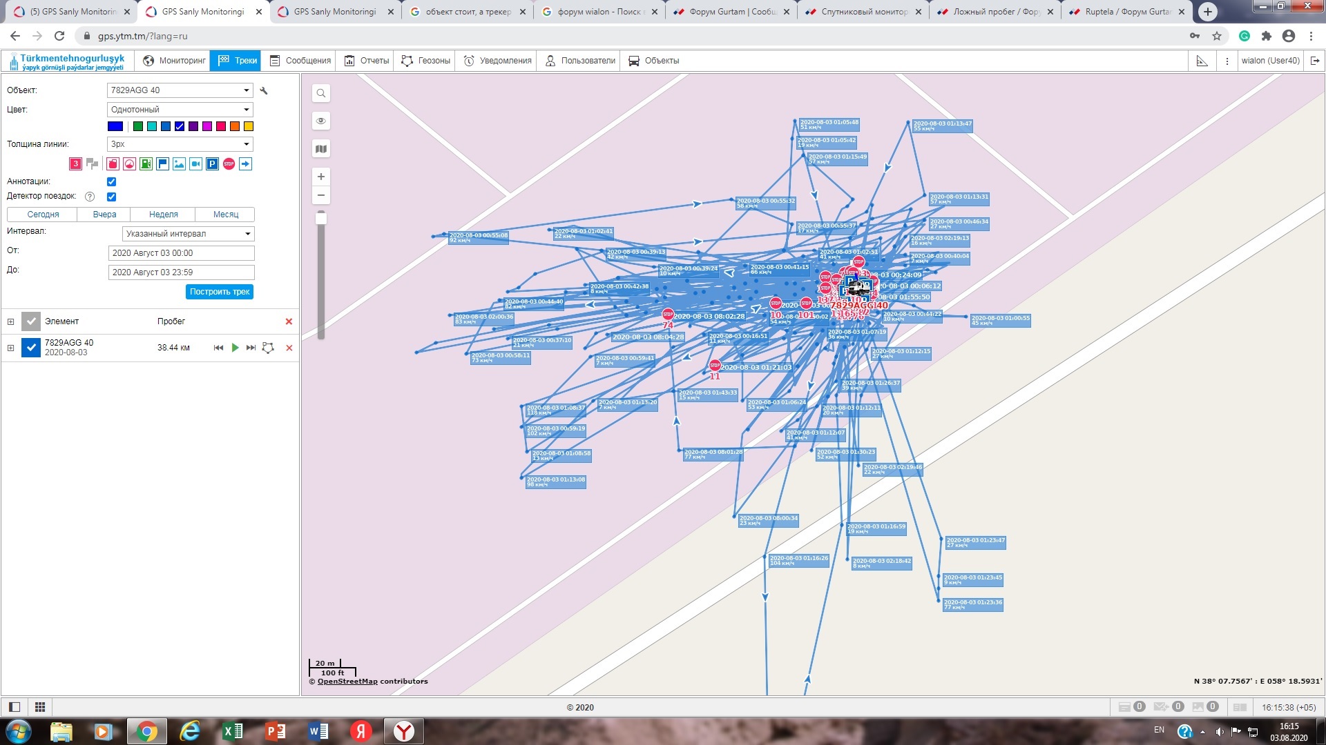

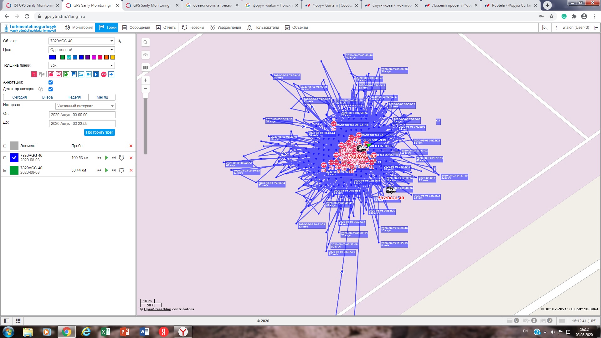

Добрый день! Мы используем на наших автомобилях трекеры Ruptela FM Eco4 Light, некоторые объекты, находящиеся в гараже безвыездно, наматывают пробеги, разъясните в чем дело, заранее благодарен.
P.S. высылаю скриншоты за 3.08.20г

Скачки координат. Настройте фильтр по напряжению, или по зажиганию, если подключено.
При анализе пробега важно понимать 2 вещи: какой интервал рассматривается и какой алгоритм вычисления пробега используется.
Так как вы на вкладке "Треки" включили "Детектор поездок", то вы рассматриваете интервалы поездок. Так как объекты стоят в гараже, то ожидается, что трека вообще не будет, так как поездок нет. То есть проблема не только в алгоритме вычисления пробега, но и в детекторе поездок. Точных рекомендаций без проверки настроек и сообщений я дать не могу, но в общем и целом вы можете проверить сообщения от объекта, и если во время стоянки скорость в сообщениях, например, равна 4 км/ч, то установите в детекторе поездок параметр "Минимальная скорость движения" на значение "5".
Теоретически рекомендации из предыдущего абзаца должна вам помочь. Если же этого не хватит, то при наличии датчика зажигания установите счётчик пробега на "GPS + датчик зажигания", а если создан датчик пробега пробега или относительный одометр, то это ещё лучше, настройте счётчик пробега на них.
За более детальными реокмендациями обращайтесь на support@gurtam.com, приложив доступы для входа на Local.

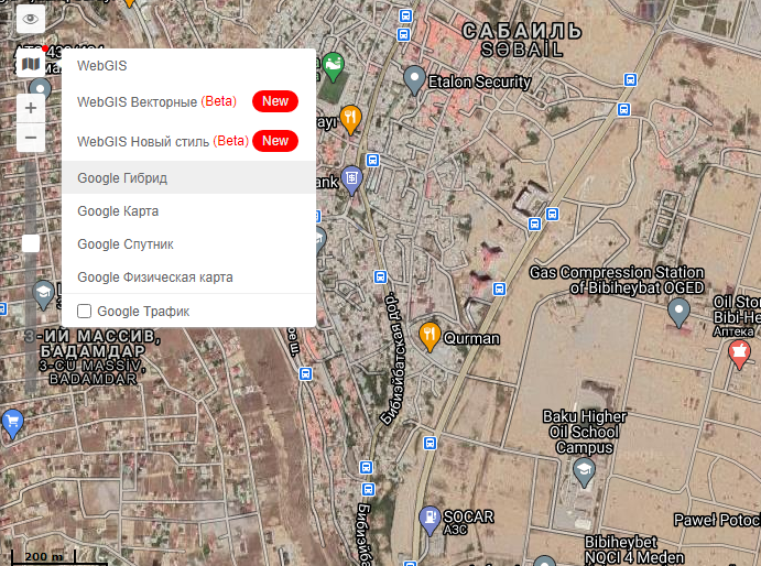

Как переключиться на цветную карту обратно? Была цветная с видом зданий, стала белая. Как переключится на цветную, обычную карту?
чем пользуетесь? Вислон Про, Локал или Хостинг?

ElminB wrote:
WestKaz-Group. Онлайн GPS - мониторинг Wialon.
Вы мне на все три (Вислон Про, Локал или Хостинг) напишите.

europa95 wrote:
ElminB wrote:
смотрите во вложенных файлах

ElminB wrote:
europa95 wrote:
Здорово!! Спасибо!!! Всё хорошо теперь. Очень благодарю!
