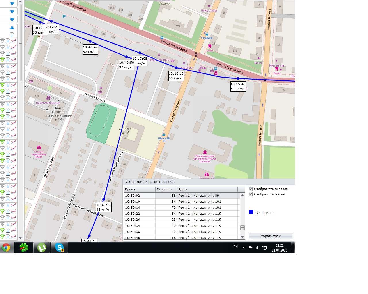

Доброго всем времени суток. Также как и у многих в наследство получены орбиты01 и статт-2 ББ.  С конфигурированием проблем нет. Но вот с тем что некоторые терминалы катаются не по улице беда. Кусок трека прилагаю. Настройки следующие:
1.спидометр выкл
2 переодичность 5сек
3. мин скорость 4 км
4. макс скорость 200
5. движение выкл
6. HDop 2,0
7. угол 10 или не менялся
8. расстояние между точками 200 или не менялось
Версия прошивки прибора ORBITA.01_Main_v31_MTS_BIN_PROG_12_12_2012 но бинарник в конфигураторе поменял на символьный. Кто что может подсказать?
P.S.
Да если не отключать спидометр и датчик движения то терминал стоит на месте где его включили.
