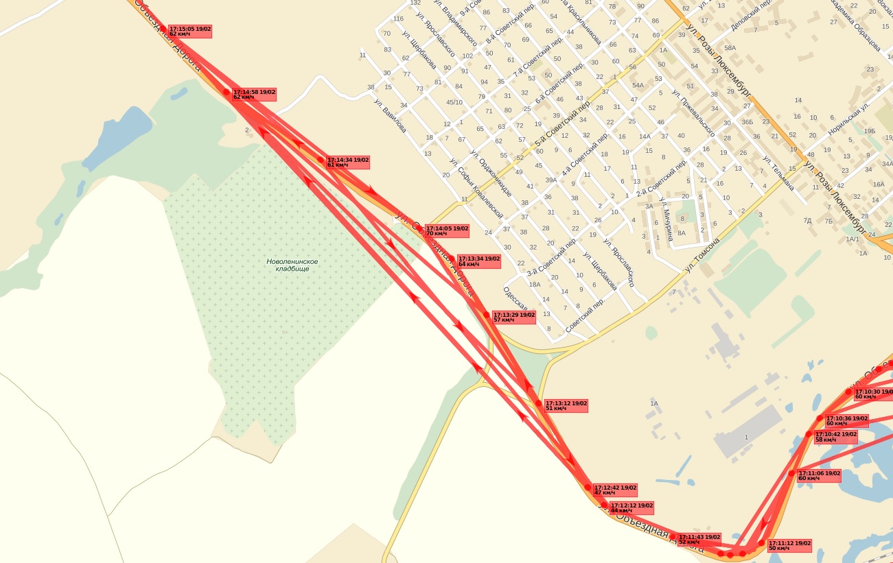

Никто не встречался с проблемой прыжков точек координат между собой через одну? У меня это выглядит примерно так на всех данных терминалах.
Так бы ничего, маршрут понятен, но при составлении отчётов пробег получается в пятикратном размере..
