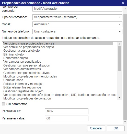

Estoy intentando enviar comandos de configuración a un FM3612, pero no se si estoy configurando mal los comandos porque no surgen ningun efecto...
Por ejemplo, quiero modificar el valor de aceleracion del Eco Driving y no lo consigo.
Tipo de comando "Set parameter value", Canal "Automatico", Parametros "1602|60"...

Hola, primero que nada debes identificar si asignaste alguna contraseña al dispositivo al momento de configurarlo, de no haber colocado ninguna contraseña debes dar dos espacios antes de enviar la linea de comando ejemplo: -espacio- -espacio- getinfo. prueba y me dejas saber.
Ninguna contraseña...
No entiendo el tema de los espacios... es que trato de enviar desde el Gurtam.
Adjunto la imagen de las propiedades del comando
