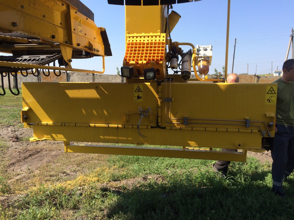

Был у кого опыт установки на данное ТС? бак поворачивается в горизонтальной плоскости, а также складывается на 90 градусов....

Бак по-моему на 1500л, там 2 перегородки, ровно делящих бак на 3 части, магистраль ДУТ прокладывал по проводам от задних фонарей или по топливным трубкам, точно не вспомню, таким образом, чтобы при поворотах бака магистраль не порвало. Длинны проводов не хватило, наращивал приблизительно на середине ТС. Устанавливалось 2 ДУТ и на мой взгляд этого вполне достаточно. Кабину пришлось сверлить, чтобы провода затянуть, пол двойной в кабине. можно поискать где, провода входят в кабину, но там не все так просто. Трекер прикрутил на полочку в кабине с права от входа.

А как решили проблему отображения данных при изменение угла наклона бака от 0 до 90 ?

Вы уверены, что он ещё и крутится? Вправо-влево - это как противовес к стреле выгрузки. В других плоскостях и осях перемещений не видел.

Точно не складывался, даже механизмов никаких не было для подъема.
