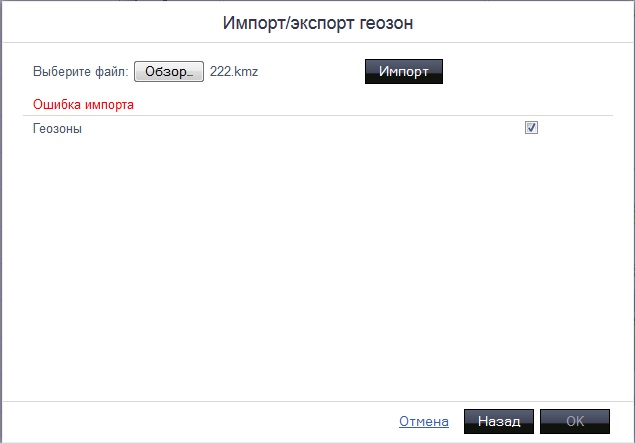

Добрый день!
Не получается импортировать геозоны в Wialon Pro 1401.
Перепробовал разные масштабы и разные координатные системы.
В Google Earth импортируется нормально, а в Wialon не хочет... ни линии ни полигоны.
Подскажите в чём проблема?
Не хочется рисовать пол Казахстана руками smile

Re: Импорт геозон в Wialon
Проверьте на наличие мультигеометрии.
Если есть такие теги - просто удалите.
Если не выйдет присылайте нам на support@gurtam.com
