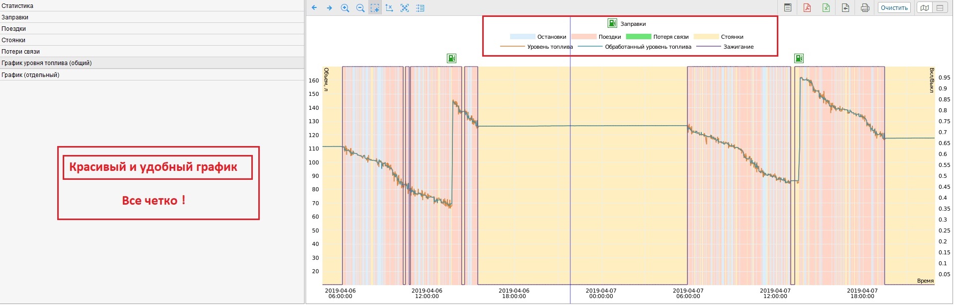

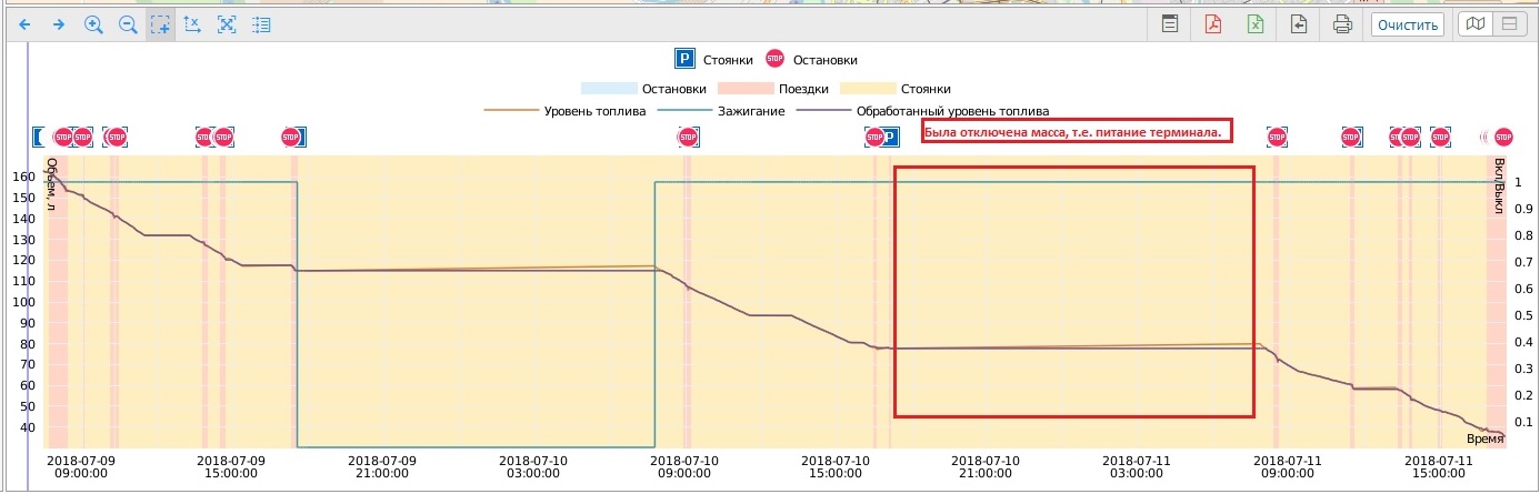

Попытаюсь объяснить.
Прилагаю 2 скриншота с двумя разными графиками: "красивый" и "страшный".
Понятно, что мнения у всех разные на счет того, что красиво, а что нет, тем не менее продолжу ...
1) Красивый график - на мой взгляд он просто прекрасен roll Легенда расположена вверху над самим графиком, - это очень удобно. Сам график на сервере загружается очень быстро, без тормозом, работать с ним очень легко и также удобно. Чтобы приблизить нужный участок на графике - достаточно просто мышкой выделить эту область зажав при этом левую кнопку. На этом графике еще имеется дополнительная разметка для шкал "Времени", "Объема" и тд. Сами шкалы Времени, Объема и тд выглядят здорово. Чего нельзя сказать про график от web.
2) Страшный график - Легенда расположена слева от графика, глаза так и бегают, на большом мониторе, то влево то вправо, когда график более сложный со множеством линий. Для увеличения нужной области необходимо нажать специальную иконку над графиком, после увеличения нужной области эта иконка уже становиться не активной. Когда нажал на иконку Автомасштабирование, график вообще сузился и принял непонятный масштаб, а по идее должен был вернуться в исходное положение. А когда пытался сделать нормальный скриншот с этим графиком у меня он вообще заглючил конкретно... Загружается график долго, подтормаживает. В общем, когда работаешь с ним происходит какое-то слайд шоу. Дополнительная разметка для шкал отсутствует. Отображение шкал Времени, Объема и тд - ужасные.
На мой взгляд, даже просто визуально сравнивая два этих графика - график на сервере бесспорно смотрится лучше.

21

tata wrote:
пользователям всё равно старые больше нравятся smile Как сделать, чтобы новые графики полюбили и на них остались?
Тут не подскажу. Может я просто старомоден)
Да и зачем было делать новые графики, если всем пользователям нравились старые?
