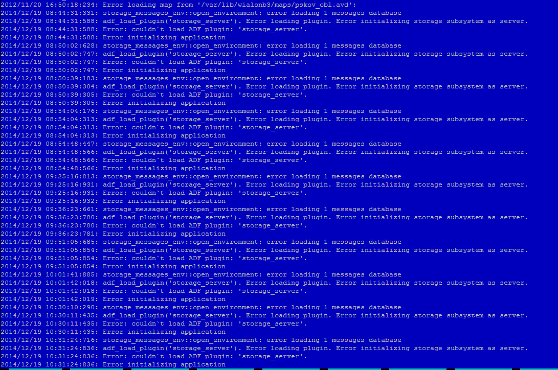

kan wrote:
Доброе время суток!
После сбоя питания.
Не запускается сервер в error.log
2011/06/01 23:05:00:070: storage_messages_env::open_environment: error loading 1 messages database
2011/06/01 23:05:00:112: adf_load_plugin('storage_server'). Error loading plugin. Error initializing storage subsystem as server.
2011/06/01 23:05:00:112: Error: couldn`t load ADF plugin: 'storage_server'.
2011/06/01 23:05:00:113: Error initializing application
Проверка
db_verify -h ../md/ m-0000001.db
Ошибок нет.
Всем привет!
С утра перестал работать сервер. Точно такие же ошибки.
проверил файл, а размер его приличный кстати. удалением не помогло, как написали выше
root@wialon:/var/lib/wialonb3/storage/md# db_verify -h m-00000001.db
в ответ получил это
usage: db_verify [-NoqV] [-h home] [-P password] db_file ...
понятия не имею в чем дело. сбоев не было.
тикет создать не могу, потому что шлюз не пропускает SSH. вот такая вот байда.
переустанавливать? там столько объектов создано, жалко всё терять

Проблема в том, что команда db_verify вами запущена не корректно, параметры указаны не верно, о чем и было написано программой.
Запустите нормально проверку базы и, уверен, ошибка уйдет. Пострадают отдельные сообщения, чья структура оказалась нарушена.

Вангую,что файл inf  нулевого размера
не совсем, 4 кб всего.
в файле 4 точки

странно очень
удалил файл m-00000001.inf  и всё заработало.
спасибо gaev
но объекты не подключаются к серверу. все автомобили в сети, но спутники не ловят.

Стандартный inf файл всего 32 байт, откуда там  4 кб взялось.
Да и  удалять ничего не надо вот так вот, без разбору.
Копию  сперва  надо создавать перед удалением чего-либо.
