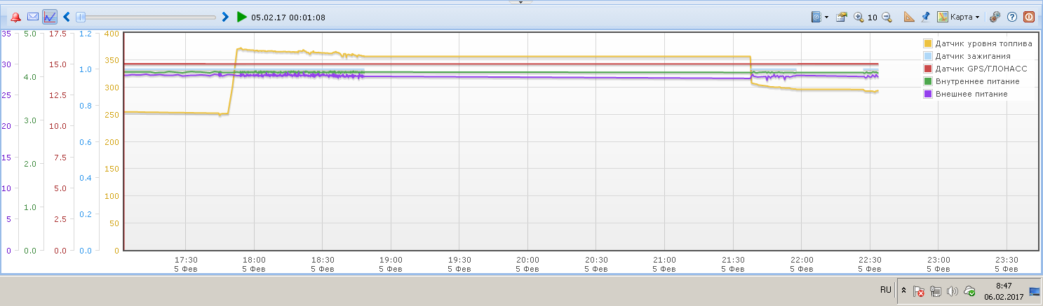

Один из недостатков "нависета" - не видеть изменение данных цифрового ДУТ при выключенном двигателе. Итог: заправки не видны, если техника сразу начинает движение после запуска двигателя, и если не стоит в свойствах объекта "флажок" поиск заправок в движении, что естественно не нормально, и создает обоснованные вопросы и претензии клиентов.
Naviset GT-20
То же самое скорее всего и со сливами (не было смоделировано таких ситуаций, чтобы достоверно проверить, но по логике аналогично).
www.dealline.ru
Дмитрий Ларионов
http://s020.radikal.ru/i705/1311/3c/904e549befc0.jpg
Добрый день. Уточните пожалуйста тип прибора, настройку входа 8, схему подключения ДУТ к нависету и подводку питания к ДУТ.
Дело в том, что нависет поддерживает отключение внешних датчиков при отключении зажигания.
Skype техподдержки: Navisupp

NavisetSupp, тип прибора по теме топика, Naviset GT-20. Настройка входа 8: тип входа - контроль зажигания, активный входной уровень - высокий, при переходе в активное и пассивное состояние на выходах - нет реакции. Питание к ДУТ через отдельный предохранитель с общей шины питания, к которой так же через предохранитель подключен и трекер.
www.dealline.ru
Если вы отключите контроль зажигания на входе 8, то данные ДУТ будут передаваться и с выключенным двигателем smile так что
не является недостатком наших терминалов. Всё зависит от того как терминал подключен и настроен.

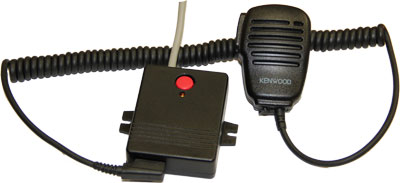

Главная новость этой недели: комплект Naviset ГЛОНАСС/GPS + голосовое устройство = ГЛОНАСС/GPS + 250 рублей! это дешевле всяких "самодельных" аналогов.
голосовое устройство HF-1 включает в себя сразу три устройства: голосовую гарнитуру с усилителем, кнопку вызова диспетчера, светодиодную индикацию вызова.
Конструктивная особенность не накладывает ограничений на относительное расположение самого прибора ГЛОНАСС/GPS и голосового устройства - Вы сами выбираете длину монтажного кабеля. При необходимости замены голосового устройства нет нужды разбирать всю панель и добираться до самого блока: монтаж устройства производится в удобном месте для водителя на панели (тогда как терминал можно спрятать в любом месте машины), а присоединение проводов скрыто в корпусе - нет решений лучше для пломбировки.
Акцию планируем проводить весь июнь.
С вопросами обращайтесь на naviset@bk.ru или в ЛС.

Добрый день.
Проблема с прибором iridium, пропадает часть данных.
Во вложении как это выглядит в программе
