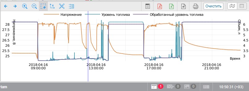

Есть проблема. Имеем на обслуживании ТС Миксер Камаз.
Оборудован трекером Navtelecom Smart s-2333 с подключенным зажиганием, аккустическим датчиком моточасов ДМ-03 и датчиком уровня топлива.
     Проблема в датчиках уровня топлива. Когда перевели клиента к себе на обслуживание, был установлен цифровой ДУТ Омникомм 30160. Показания скакали в различных диапазонах, графики были кривые. Тарировали, перенастраивали - не помогло. Оборудование было запитано из под массы, запитали всё от АКБ - эффекта ноль. Замыкания на ДУТ не происходит, бак ровный, целый, перегородки не сломаны, штатный дут далеко.
     Демонтировали ДУТ, отправили в омникомм на диагностику, а тем временем установили новый ДУТ Омникомм 20310, оттарировали по вольтажу от 1 до 15.
В итоге ДУТ выдает такие же показания, как до замены. Ничего не изменилось.
Недавно пришел ответ от омникома, что тот цифровой ДУТ, который мы отправляли, исправен, заявленная неисправность не подтверждена.
Наблюдаем некую зависимость показаний ДУТ от бортовой сети, но ладно, если стоит аналоговый ДУТ, но и при цифровом была такая же проблема.
Прикрепляю графики для наглядности.

Re: ДУТы живут своей жизнью
поставьте в цепь питания ДУТ диод и конденсатор микофарад на 200 ...
Тоже думаем о стабилизации напряжения. Можно поподробнее? Есть ли разница в том, в каком порядке от АКБ ставится диод и кондер?
И какой диод применить?
Как понимаю, -плохое качество питания. По цепи питания проходят короткие "отрицательные" импульсы, ну и происходит перезапуск процессора датчика уровня (со всеми вытекающими последствиями).
А любой диод, на напряжение больше 40 вольт и ток больше 100мА
GuardMagic wrote:
Спасибо! будем пробовать, есть подозрения, что проблема этим решится.
Так же подозреваем, что это результат попадания воды в бак...
