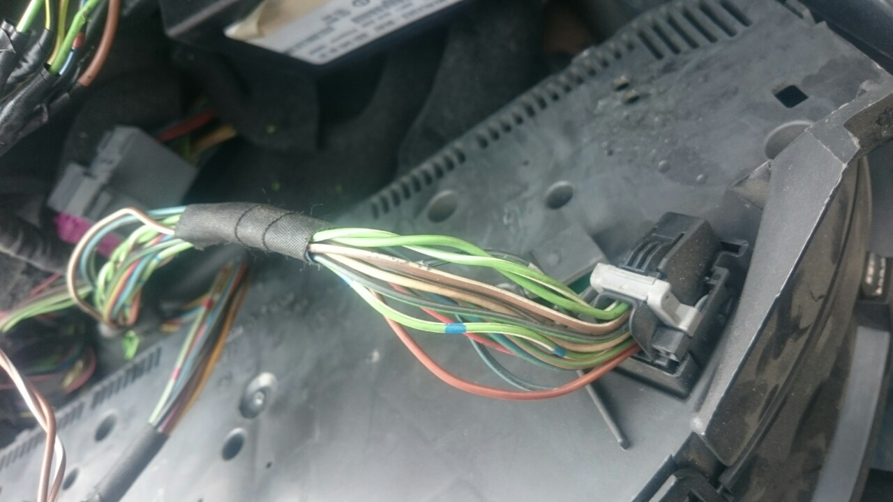

Добрый день!
Ранее подключали много разных спринтеров через связку телтоника + lv-can. Проблем не было. Поехали на установку, с полной уверенностью, что спринтер много время не отнимет и нате, данных нет. Подключали 904 спринтер 2005 г. LV-CAN при подключении и вводе программы начинает правильно, быстро мигать. Посмотрели какие-то идентификаторы в шине есть.

Подключали по схеме, на приборке пара зеленый, зел-белый

Либо перепутали провода местами, либо попробуйте поставить кан-лог фарватер.

Подключали на этой неделе, данные об уровне топлива есть. Брали зелёный+бело-зелёный провод.
Брали связку FMA120+LV-CAN200.
Уровень топлива присылается в параметре io_84 уже в готовых литрах.
