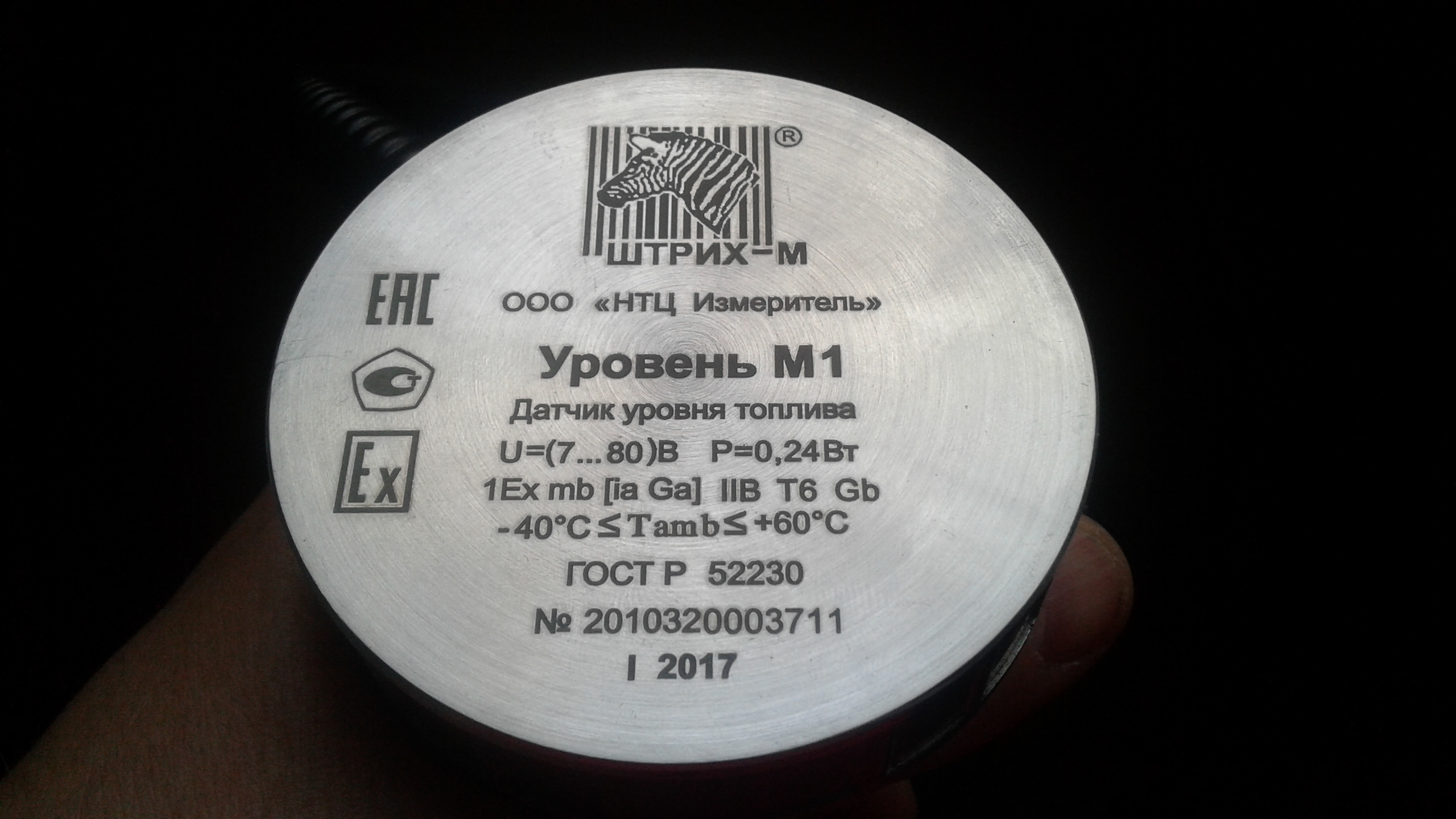

OlegLitvinenko, ДУТ Уровень М1 можно обрезать хоть на 5 см.

Aliv я думаю, не только его можно обрезать, вопрос - что получим на выходе... интересен опыт

Наш "рекорд" 19 см. Если объект двигается по дорогам общего пользования - все хорошо.
Для гарантированного результата в вашем случае можно поставить два ДУТа. Вопрос только в целесообразности. Если у него двигатель с инжекторным впрыском, предлагаю использовать крокодил от Технотона для контроля расхода топлива по работе форсунок.

был похожий бак на хундай портер , ставил так что сам датчик под углом расположился.... монтировать там где LT 35 написано поближе к штатному ДУТ и обязательно оттарировать с шагом 5 или 10 литров желательно 5 и будет все нормально

Желательно 2 л. Мерником.
