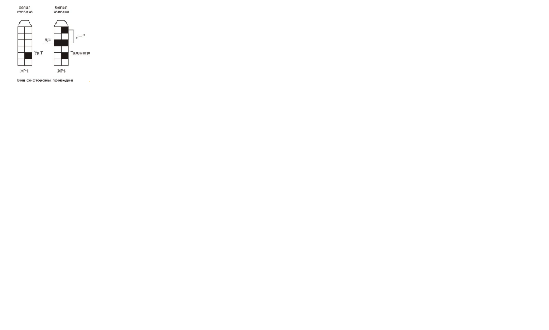

Вот тут есть распиновка щитка газель Нэкст:
http://www.gazelleclub.ru/index.php?ide … entry_view
По 3302: во вложении
  • Подключение к штатному ДУТ
