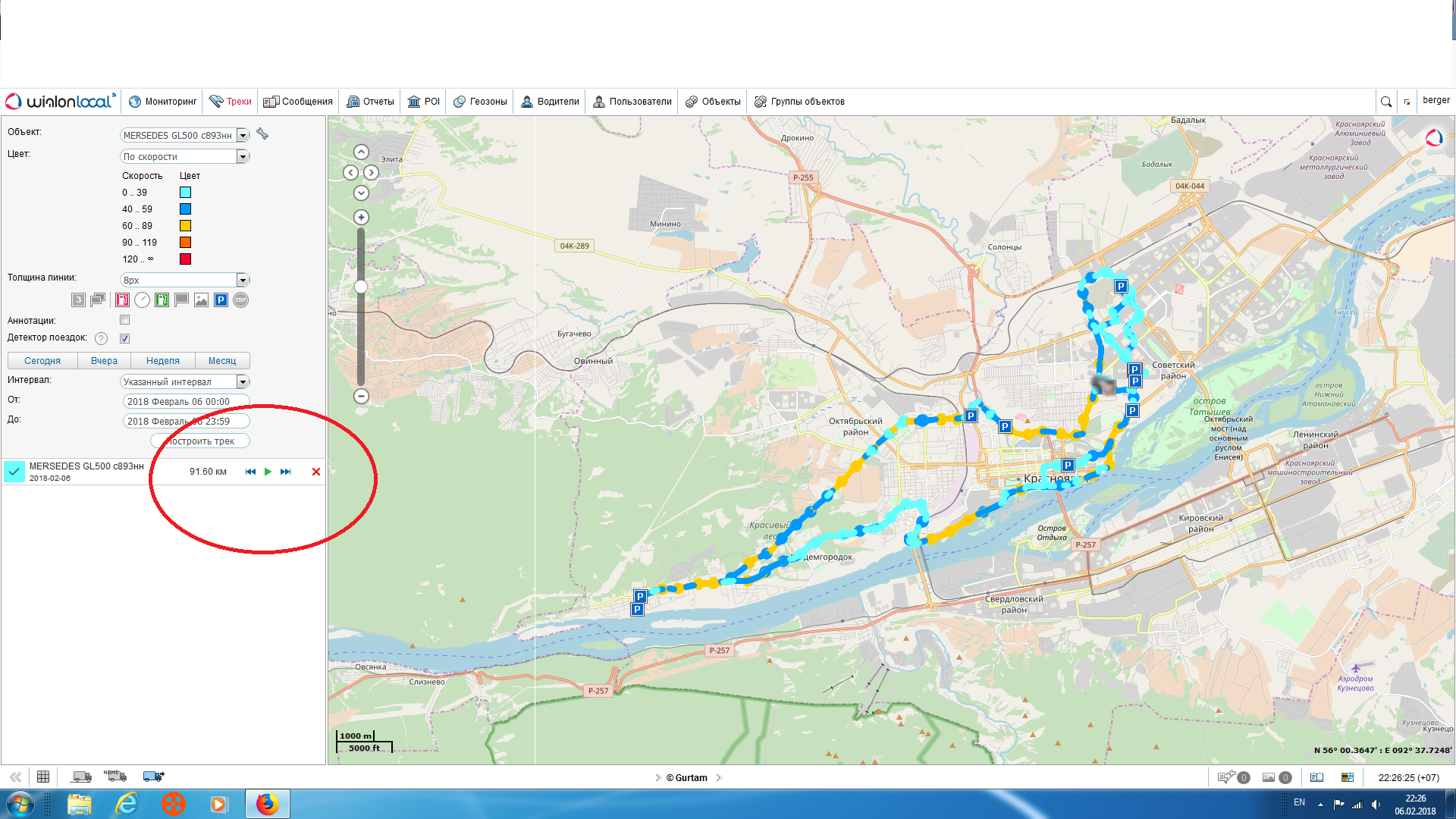

Re: Маршруты или фиксация отклонений от трека
А что за кнопка? Можно ее название?
Картинку приложил!
Картинку приложил!
А версия WL какая? в 1704 точно есть. Возможно эта кнопка где-то в настройках вкл/выкл. Не знаю... Вообще должна быть рядом с крестиком "удалить трек".
anzi1331 wrote:
Картинку приложил!
Треки > Строим нужный трек > "Сохранить как геозону" возле крестика "Удалить трек".

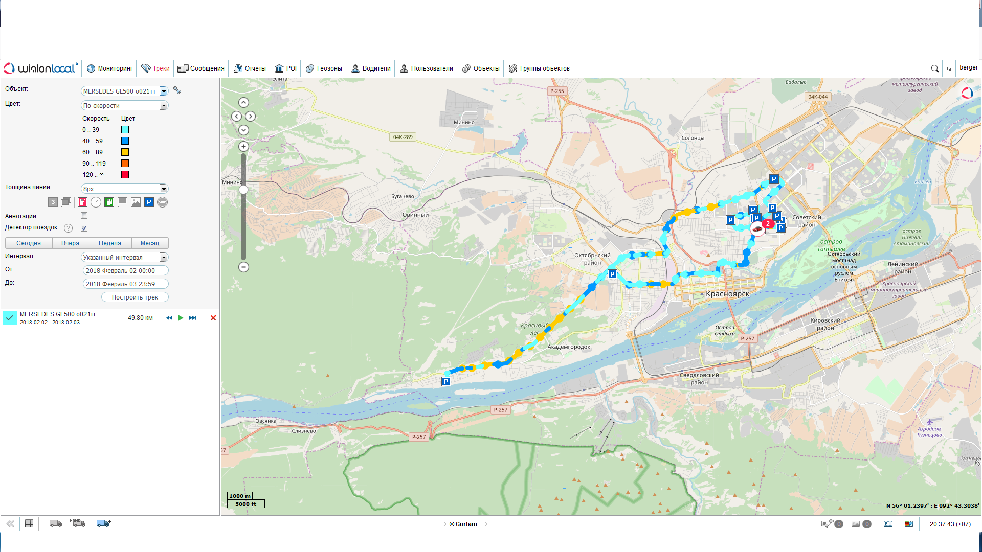

Нет там ни чего, подскажите где настроить?
Картинку приложил!
  • Маршруты или фиксация отклонений от трека
11
АСКЭТ wrote:
Картинку приложил!
Обратитесь к поставщику Виалона, у меня эта кнопка присутствует.
