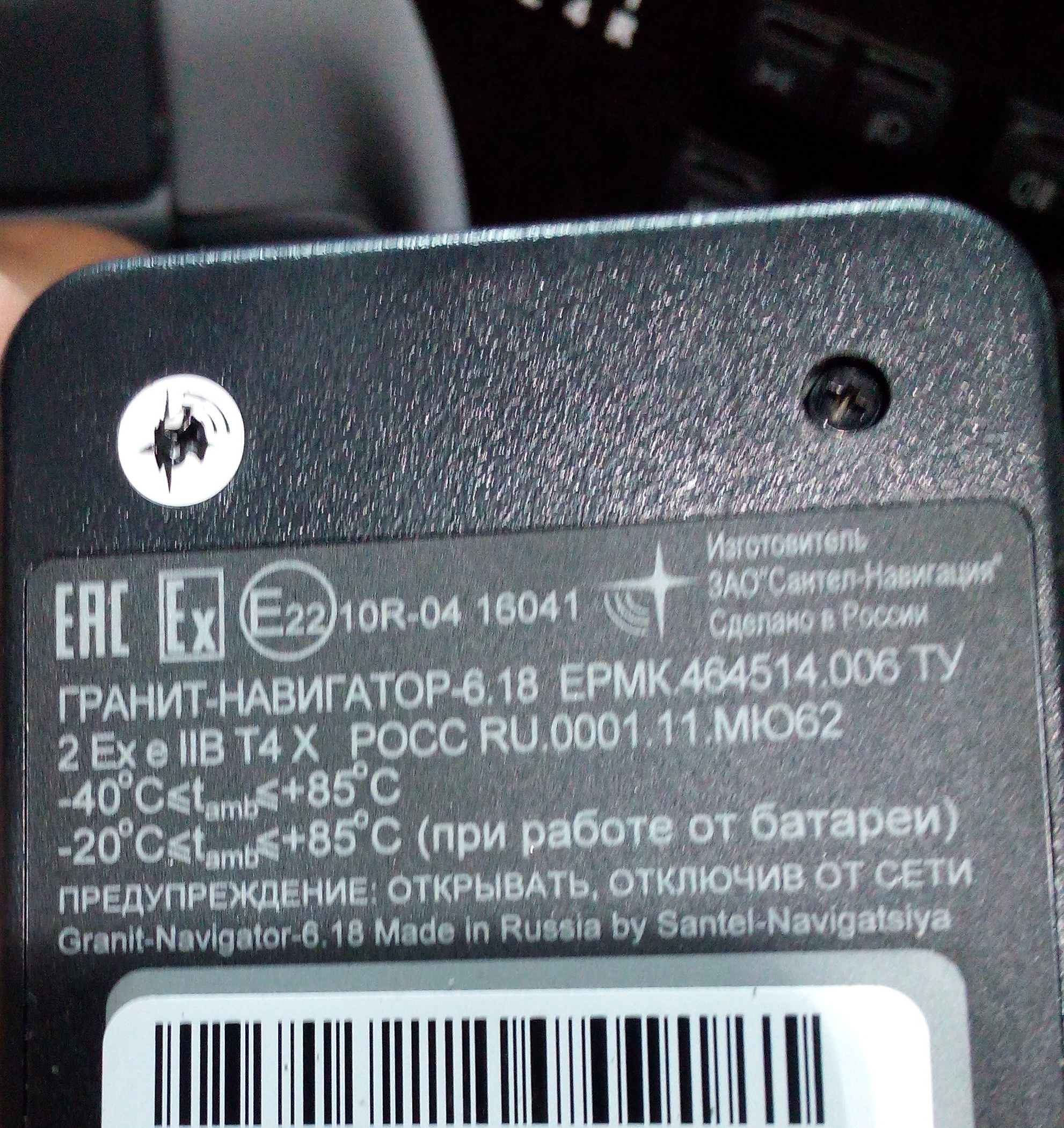

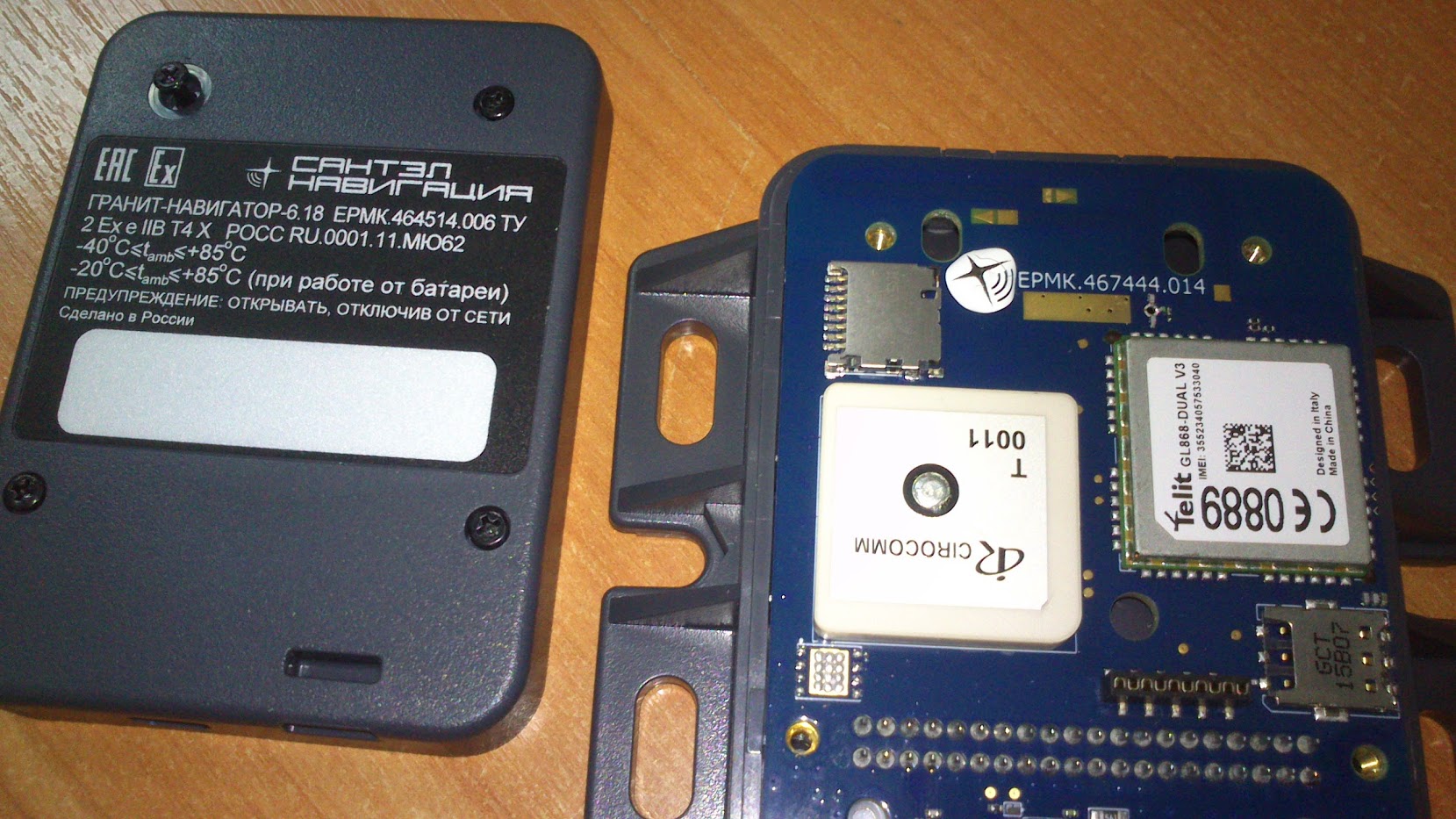

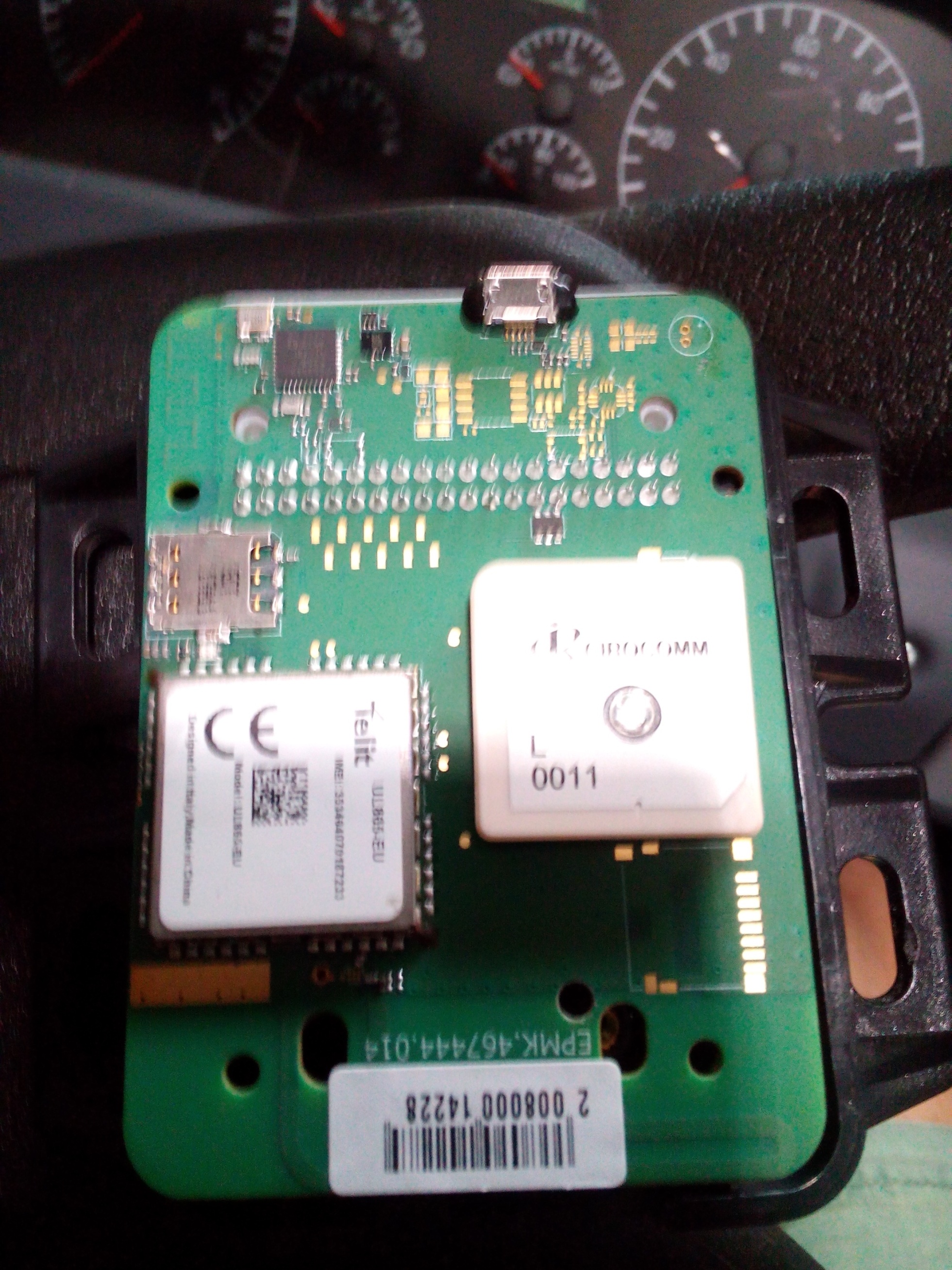

Здрасте всем, Попался Гранит-Навигатор 6.18. Какая это версия: АСН или ЭРА? Склоняюсь к варианту ЭРы, ее на Wialon совсем никак?

Это ЭРА-Глонасс. Обратитесь в нашу службу технической и программной поддержки (support@santel-navi.ru) . Ребята подскажут, что и как можно сделать (она может и по EGTS и по V6 передавать данные на виалон). Единственное, что Вам, как собственнику разъяснят все риски связанные с активацией функции мониторинга. Если Вы письменно согласитесь на риски, связанные с её активацией - то тогда проблем не возникнет.

Извините, а какие риски имеются ввиду?
Valery Shcherbakov пишет:
d.i.m.k.e.r пишет:
17
Гранит-6.18
(21/10/2019 20:19:53 отредактировано Valery Shcherbakov)
Re: Гранит-6.18
ussr7224 пишет:
d.i.m.k.e.r пишет:
Были случаи повреждения платы после вскрытия (неаккуратно отвёрткой по плате бахнули, натурально налили воды на ножки модема, и.т.п.). Просто потом блок как гарантийный тащат, а на плате натурально след отвёртки smile. Так что тут больше риски повреждения. Сама функция мониторинга не при чём. Служба технической и программной поддержки поможет настроить телематику за несколько минут.
