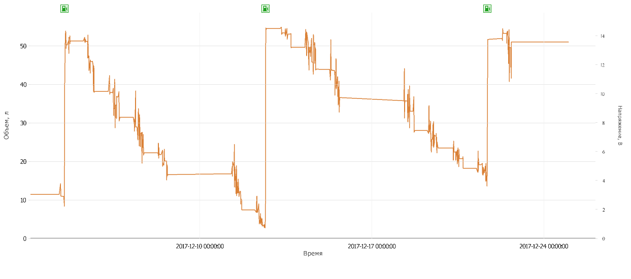

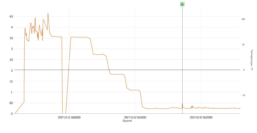

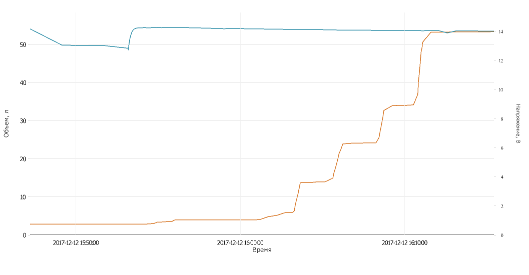

Re: Штатный ДУТ Niva Chevrolet и Lada Niva 4X4
Приехала машина на тарировку с горящей лампочкой остатка топлива (3-4 литра)
0.24    44
1.09    34
1.83    24
2.73    14
3.53    4
5            0
Залито было по факту 50 литров  на Газпроме, с паузами 2-3 минуты  на работающем двигателе
На скринах:
исходные данные от ДУТа и обработанные данные при тарировке, а так же что получилось
