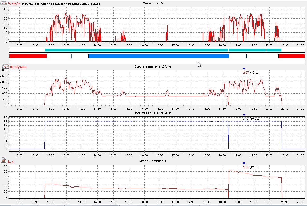

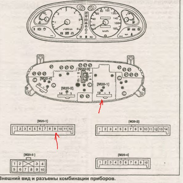

Топливо брали с провода штатного ДУТ,  контролькой  прошлись по пинам разъема приборки, на одном из пинов, указатель зашевелился, с него и взяли, показывает более менее корректно

Спасибо! Я так и сделал, только вот что делать со скачками из-за изменения напряжения в бортовой сети еще не придумал.

Да вроде не зависят показания ДУТа от скачков напряжения  в борт сети. Судя по графикам,  видно , что на холостых и при начале движения, где поднимаются обороты, топливо не гуляет.

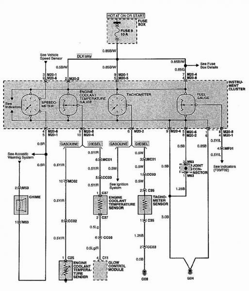

Может у кого-нибудь есть схема по штатному топливу на более свежие grand starex/h1 ?
Заранее благодарен!
