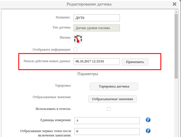

Добрый день!
Есть такая проблема. При смене ДУТа, или какого либо датчика с тарировкой, автоматически происходит пересчет всех данных. А можно, чтобы при замене, прошлые периоды не пересчитывались, а только новые данные?

а что мешает сделать "старый дут|новый дут" в инструкции так и написано в случае замены датчика
А можно кинуть ссылку?
https://docs.wialon.com/ru/hosting/cms/ … znachenija
