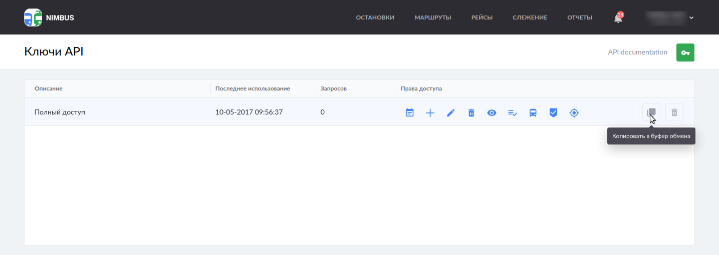

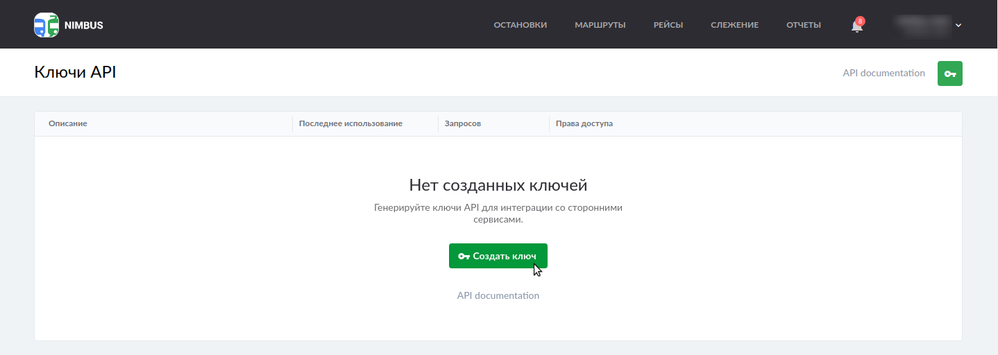

1. В NimBus открываем страницу "Ключи API"
+ show spoiler
NimBus API
2. Создаём API ключ
+ show spoiler
NimBus APINimBus API
3. Копируем API ключ в буфер обмена
+ show spoiler
NimBus API

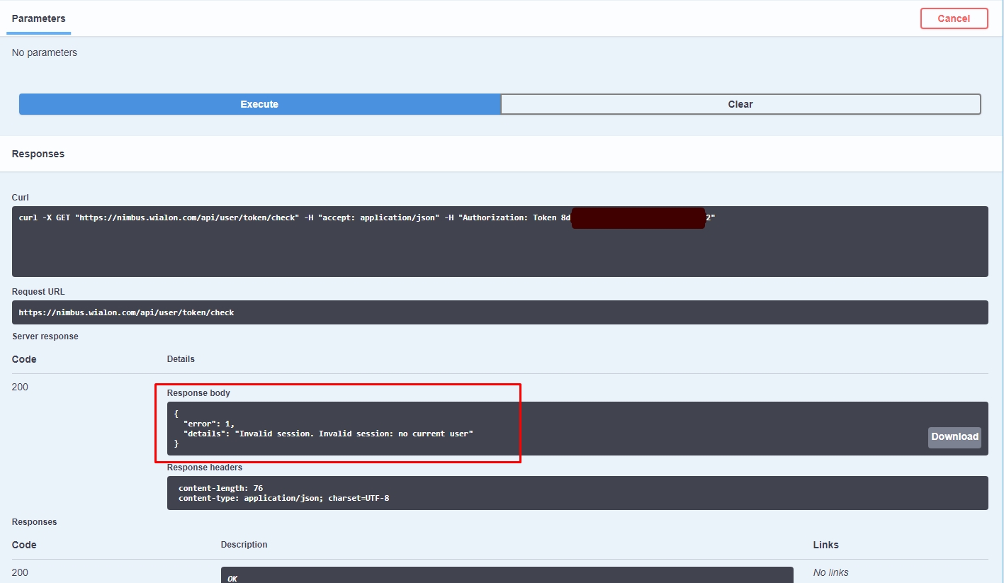

Подскажите,в чем может быть проблема:
curl -X GET "https://nimbus.wialon.com/api/user/token/check" -H "accept: application/json" -H "Authorization: Token ххххххххххххх"
Response body
  "error": 1,
  "details": "Invalid session. Invalid session: no current user"
  • NimBus API
12
NimBus API
Re: NimBus API
Добрый день, karizhenskiy
Неверный токен, проверьте его пожалуйста.
