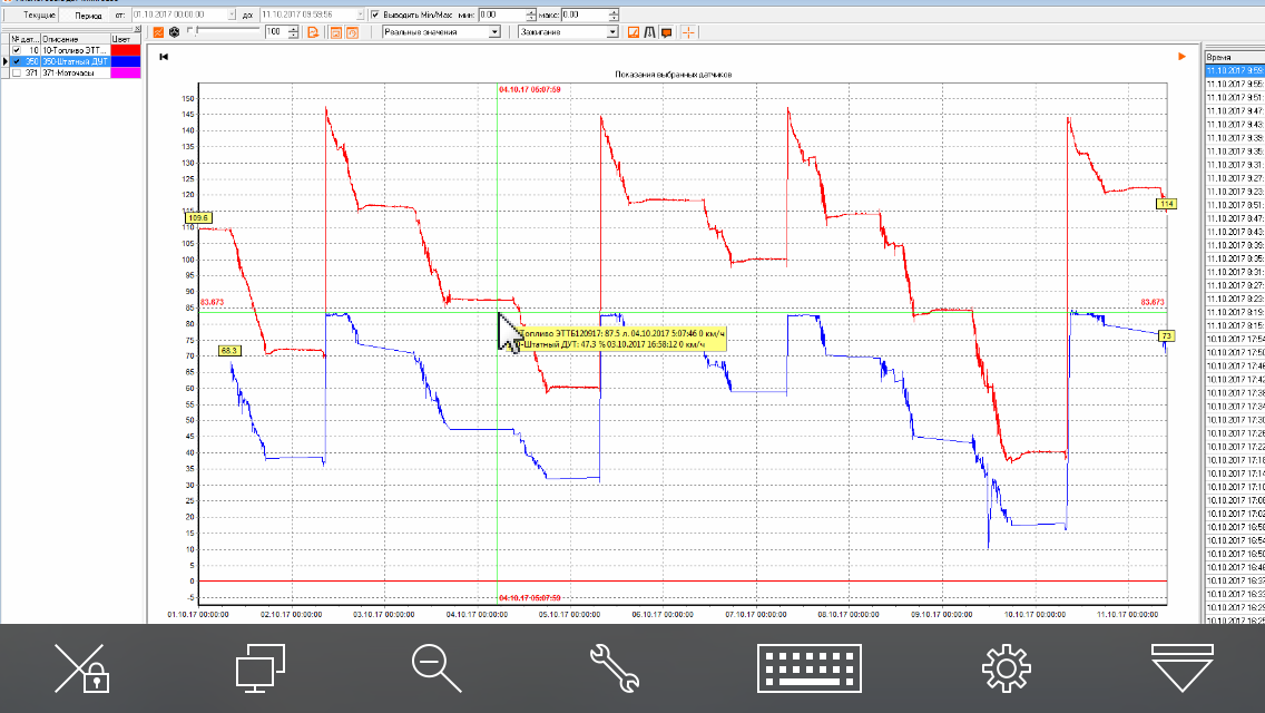

Volvo BL график красным цветом дут эскорт тд100(в литрах), а график синим цветом данные со штатного дута через can(в %)

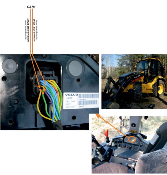

А где к кану подключались, какие провода?

79002410122 пишет:
