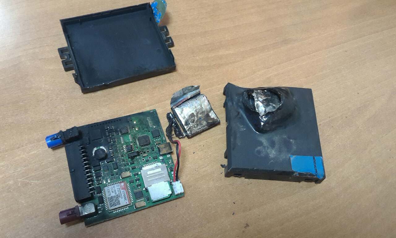

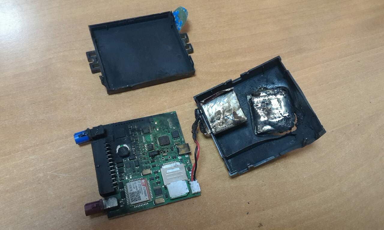

Добрый день, коллеги!
На автомобиль КАМАЗ 53212 был установлен трекер Arnavi 4. По прошествии года эксплуатации внезапно произошло самопроизвольное разрушение батареи, повлекшее за собой разрушение корпуса. Фото во вложении.
Подключение к бортовой сети на главный плюс блока предохранителей, минус на корпус. Предохранитель 1 А (после случившегося предохранитель был целый).
Факты вандализма были не замечены. Все пломбы на месте.
Вопрос:
В следствии чего сложилась данная ситуация?
Производитель заявляет, что аккумулятор подключать нельзя на автомобилях с отключаемой массой или подключать на прямую от АКБ.

Был у нас опыт разовый теста данного прибора... совершенно новый терминал перестал работать после установки через 10 минут... Установка была у очень принципиального клиента, быстро заменили на галилео, благо не далеко относительно было место монтажа, отдали терминал дилеру и забыли как страшный сон. НО... по прошествии месяца нам был дан ответ: Проблема была в АКБ терминала, или ( мы так думаем ) в контролере питания. Это был официальный ответ производителя... так что делайте выводы господа
Arnavi взорвался аккумулятор
Re: Arnavi взорвался аккумулятор
Любые li-ion акб не любят, чтобы их постоянно заряжали, и они боятся холода!!! Скорее всего у Вас постоянно отключали массу, и акб постоянно заряжался при не полном разряде.
Эти аккумуляторы мы либо не подключаем, либо меняем раз пол года, или раз в год!

Dmitriytmb а я смотрю у вас прямо огромная статистика по данным терминалам собрана! Аж целый 1 прибор протестировали, круто!!!
balandinav Александр, верно терминал подключен был таким образом, что после выключения массы прибор обесточивался, вследствие этого каждый день шел глубокий разряд li-ion акб, что, скорее всего, и вызвало ее повреждение.
Настоятельно рекомендуем не эксплуатировать li-ion акб в режиме ежедневного глубокого разряда, подключайте терминалы или к аккуму авто напрямую, или, если по технике безопасности этого сделать нельзя, то не нужно ставить li-ion акб в терминал, а уж если она там стоит, то минимум 1 раз в 1-2 месяца проверяйте ее состояние.

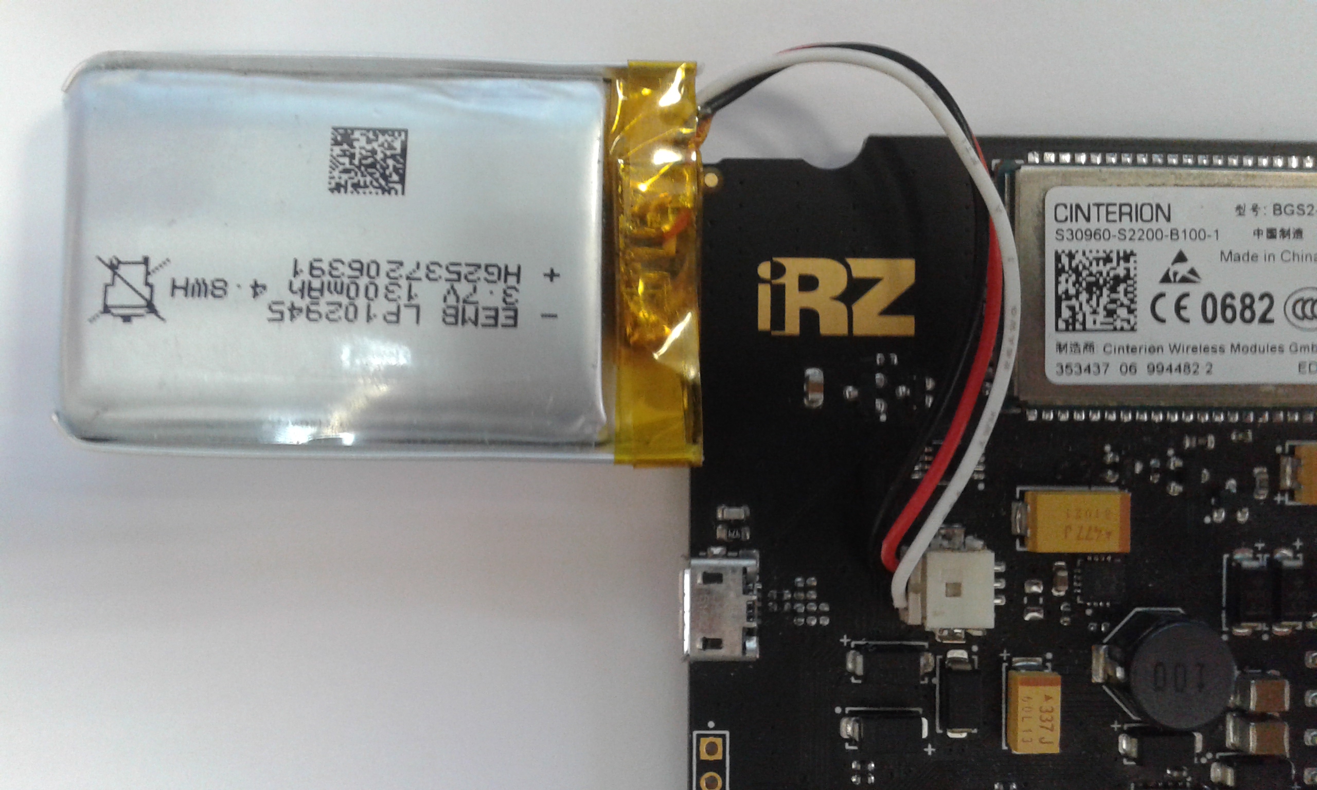

Yevgen пишет:
forum_irzonline . Поверьте все это есть у любого производителя навигационного терминала. Кстати нам приходилось снимать с авто ваши терминалы со следами внутреннего возгорания ваших чудо аккумов, правда всего пару штук и не так сильно сгоревшие как наш, но это никак не говорит о том что у вас в приборе недоработка или аккум у вас плохой, никто не знает почему так произошло но факты остались, терминалы заменили на наши и все, шума никто не поднимал.
Видите третий провод на фото? Мы используем АКБ со встроенным терморезистором и, соответственно, специализированные зарядные устройства, которые позволяют измерять  температуру непосредственно на АКБ, а не на микроконтроллере или акселерометре или внешней микросхеме. Согласитесь, в вашем приборе это не реализовано.
А что касается наших сгоревших приборов - такого рода рекламаций от клиентов нам не поступало. Поэтому будем благодарны за более подробную информацию и желательно с фото.

SAT это уже сделано. В данном конкретном случае есть лишь предположение что по каким-то причинам вышел из строя модуль отвечающий за перезарядку аккума, так как все произошло (со слов нашего партнера) в движении.
forum_irzonline к сожалению нет фото, но сами приборы с оплавенным аккумом где-то ваши лежат, клиента забирали на обслуживание, на части машин навигация не работала, вот на таких машинах и нашли ваши приборы с расплавленным аккумом их всего два было остальные просто мертвые их тоже демонтировали, но большая часть ваших приборов рабочая их оставили как есть. Основная плата практически не повреждена внешне, но при этом неработоспособна, если найдем можем вам передать их.
