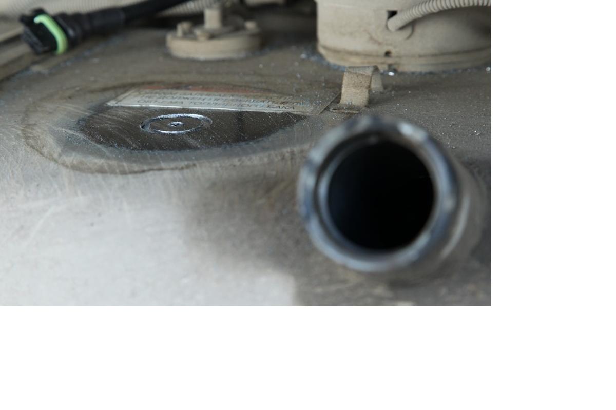

Снимали бак!
угловая дрель - и не нужно снимать бак. Штатный датчик не перебейте.
gre4esky снимали бак, снимали штатный датчик. Через штатное отверстие осматривали бак.

Вы предпочитаете сверлить наугад? Про перегородки в баках слышали что-нибудь? Они бывают вертикальные и даже горизонтальные.

Если наугад, то рекомендую просверлить тоненькое отверстие, не более 3 мм, засунуть туда кусок проволоки согнутой буквой Г и провернуть. Если ни за что не задевает - считай повезло. Если задевает - в отверстие саморез на герметик. Но лучше не экспериментировать так, а завести себе бороскоп. А-то эти осмотры огромных баков с фонариком через горловину на видео солидных производителей выглядят как лепка куличиков в песочницах
Снимать бак, сверлить, врезать дут, никаких проблем.Нюансов практически нет.

Перегородок в них две. Сверлили вот так.
