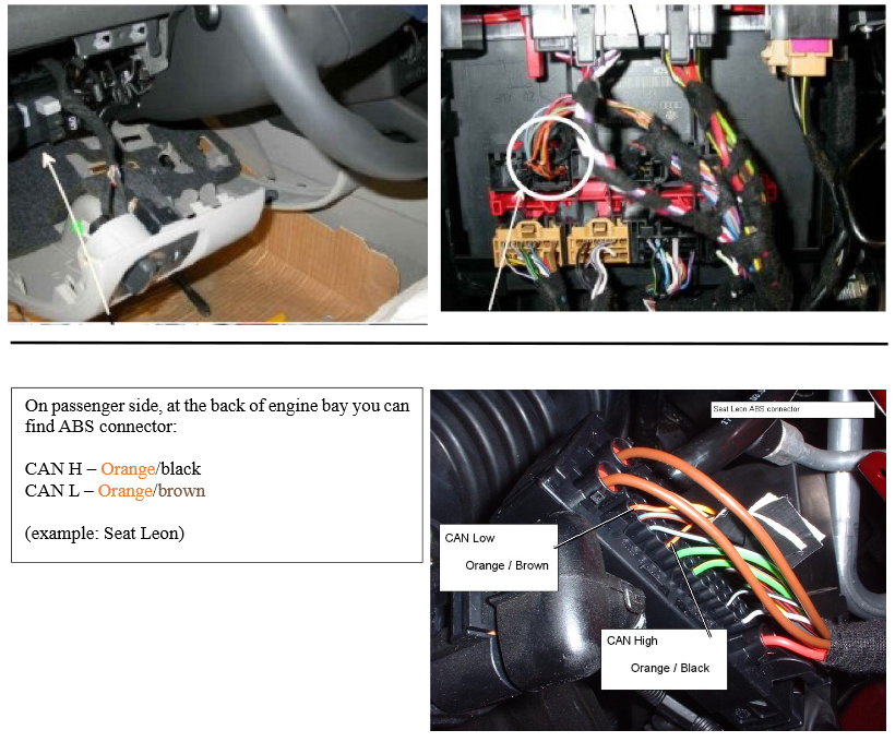

Добрый день, коллеги! Не смог найти на форуме ответов, может кто-то уже сталкивался. Пытаемся найти показания топлива в КАН линии Рустер 2015 года. Пытались подключаться к OBD2, там нет, в блоке комфорта тоже нет. Может кто-то уже имел счастье и может подсказать? Заранее спасибо.

Приветствую,
стандартное подключение как и в большинстве авто VAG группы. Оранжево-черный и оранжево-коричневый провода.
Прибор Ruptela FM-Tco4 LCV или FM-Tco4 HCV, в конфигурации выставить LCV -> VAG7 и будете получать все параметры.
Полный список поддерживаемых авто тут https://doc.ruptela.lt/display/AB/Light … 4/Cars.pdf

Спасибо за ответ! Дело в том, что именно в 2015 Румстере мы такие провода и не нашли. У нас есть место подключения к Румстер 2006 год, там действительно такого цвета, а тут нет, поэтому и написали, может Шкода изменила цветовую гамму или вообще не там искали.

возможно что-то поменялось конечно, но в Фабии 2016-ого года мы находили эти провода. Румстер должен быть идентичный по сути...

Согласен! Вот сегодня как раз и будем проверять некоторые варианты. Спасибо за содействие.
