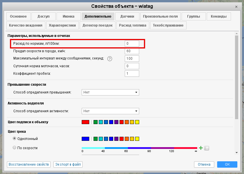

tata А где в бетта расход по норме л/ч ? не увидел

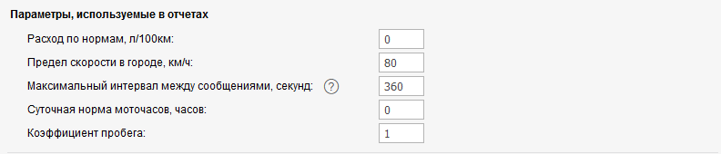

Нормы в старом виде (т.е. л/100 км) на вкладке Дополнительно.

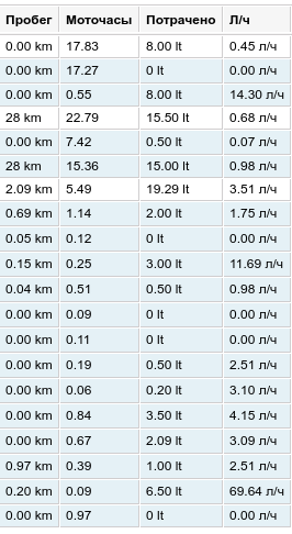

Попробовал, пока неудачно. Литры с литрами нормально работают, но литры на моточасы не делятся - нули в отчетах вместо ответа.
По телефону support пока не подсказал как с этим быть. Ожидаем исправления или разъяснения как правильно писать формулу.
ehouse Часы нужно переделывать в числовой формат, я тоже пробовал, жду когда выложат инструкцию, что бы понять какие формулы можно использовать
ehouse, maxim_prm, часы преобразовываются в секунды, поэтому результат нужно делить еще на 3600. В остальном на тестовом аккаунте формула [Потрачено]/([Моточасы]/const3600) дала результаты. Скриншот прикреплен.
Если это не то, что нужно, то поясните подробнее, пожалуйста.
Так помогло. Это то, чего не хватало. Всем спасибо!
