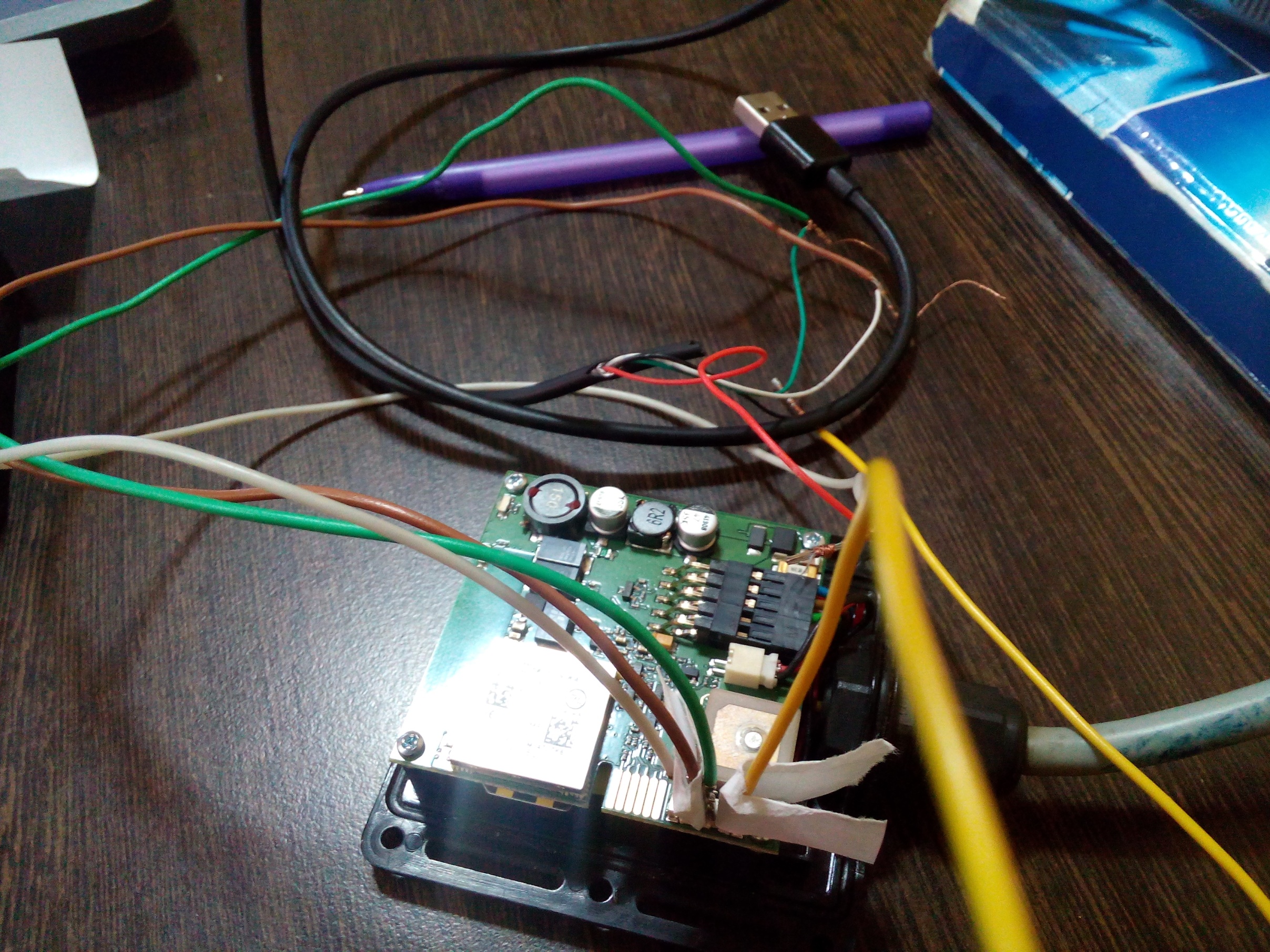

Ситуация  такова, что там не обычный мини USB. В вложенной картинке есть место, которое выделено красным, куда надо подключить USB

Обычного входа mini USB  на этом блоке нет
Не может ли быть такого, что у Вас отломан usb-разъем и Вы видите только остатки?
Судя по картинке из мануала - не стоял ли там внутри обычный мини usb?

Сколько контактов на этом разъеме внутри? Если 3, то один из них - земля (какой именно, видно по разводке наверняка), а два остальных - D+ и D- собственно USB - всего два варианта распиновки, легко опытным путем определить... -)
Если 4 контакта, то к земле еще и питание добавляется - тоже по разводке видно, так что те же два варианта в остатке.

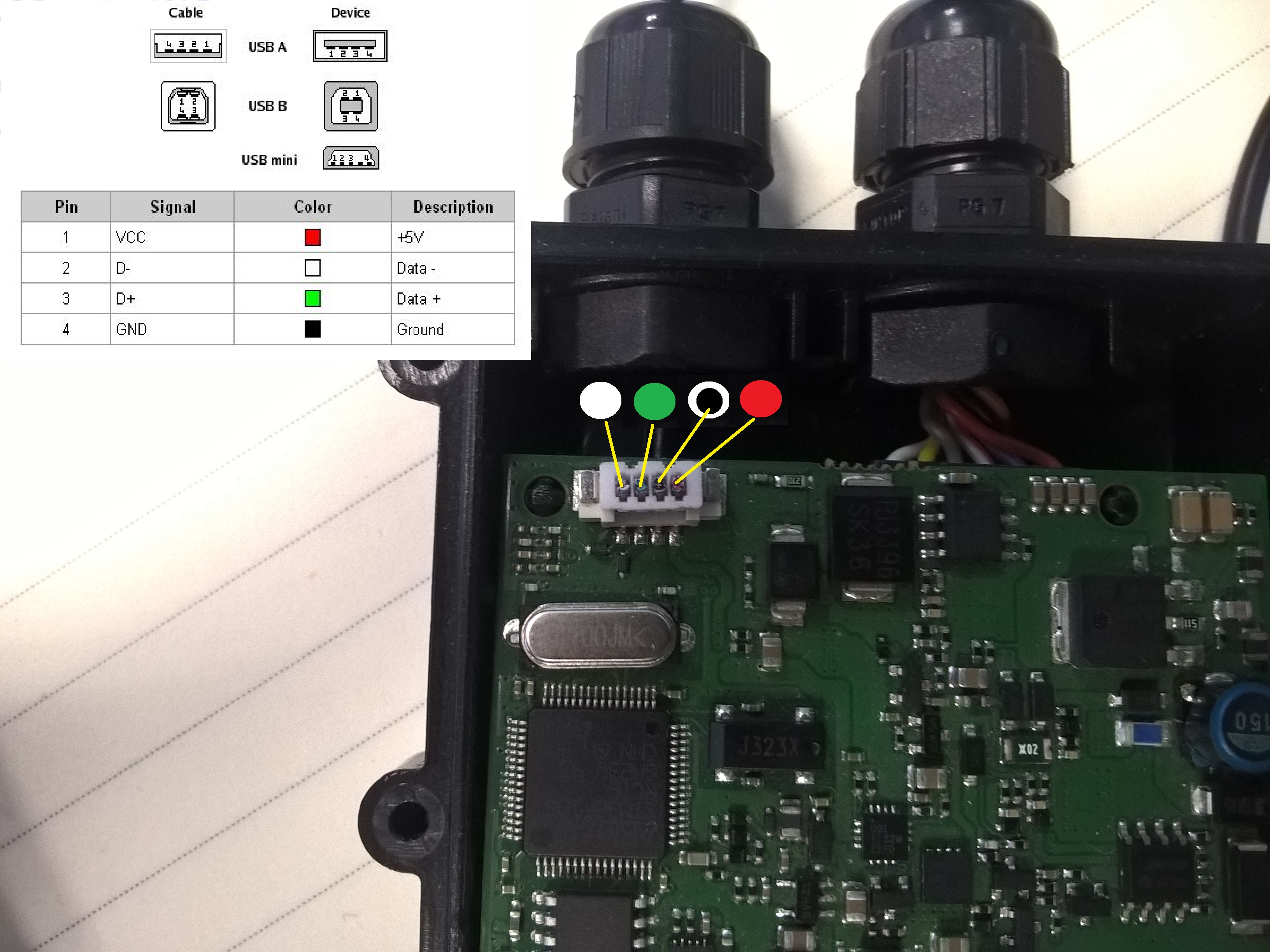

4 контакта и вроде распиновку нашел
Нет, на картинке распиновка разъема под 1-Wire, не USB.

teltonica FM1200 кабеля нет. нужна распиновка проводов разъема через USB

большое вам спасибо

Произошла какая-то беда сразу с двумя трекерами Teltonika FM 1100.
Оба работали без нариканий, но в один прекрасный день, не одновременно, перестали присылать сообщения
на сервер. Заменили на новые и мучаемся!?!?
В статусе SimPin, в конфигураторе, выдает init.
Смена прошивки, меняли три вида, результата не дали.
На СМС команды не реагирует.
Смена оператора связи тоже не помогла.
Используем Sim-карты МТС(код оператора 25001).
Во вложении скрин с конфигуратора.
ПОМОГИТЕ:
Может есть возможность реанимировать трекеры без отправки в ремонт ???
Post's attachments

Hello,
It is possible to control engine starter by connecting additional relay to starter and device DOUT. Ones relay connected You can control device DOUT -> engine starter by sms command "setdigout". FOR CONTROLING DOUT BY SMS NO SCENARIO MUST BE IN USE.
setdigout 00 will disable DOUTs (engine can be started)
setdigout 11 will enable DOUTs (engine can NOT be started)
How relay must be connected in attached picture.
Для того что бы с помощью смс контролировать DOUTы прибора ->  стартер двигателя - необходимо дополнительное реле (как должно быть подключено реле на приложенной картинке). Когда реле подключено, блокировка/от блокировка следующими смс
setdigout 00 выключит DOUTы (двигатель может быть заведен)
setdigout 11 влключит DOUTы (двигатель НЕ может быть заведен)
ДЛЯ ИСПОЛЬЗОВАНИЯ СМС КОМАНДЫ СЦЕНАРИЙ НЕ ДОЛЖЕН БЫТЬ ВКЛЮЧЕНЫ

SibNaviCom wrote:
Teltonika. Вопросы по приборам (функционал и сама работа приборов)
Спаял себе кабель по этой схеме - подтверждаю: работает.
Спасибо.

Ребята добрый день! Имеется аппарат FM1200 хотел подружить с компьютером, как тут было указано в этой теме...Шнур Юсб, один конец оторвал (4 провода были) подсоединил к терминалу, на котором торчали 4 штырька. Компьютер пишет не опознал устройство. Я подумал, что не так...Драйвера может поставить надо? У кого есть, или советом кто поможет.
  • Teltonika. Вопросы по приборам (функционал и сама работа приборов)

Re: Teltonika. Вопросы по приборам (функционал и сама работа приборов)
Схема подключения как и у Ruptela!
А драйвер как 1100 и многие у Teltonika: vcpdriver v1.3.1
Ищи косяк в подключении!

Здравствуйте,
Прилагаю пинаут USB кабеля. Драйвера найдёте сдесь: http://avl1.teltonika.lt/downloads/FM12 … _setup.zip
