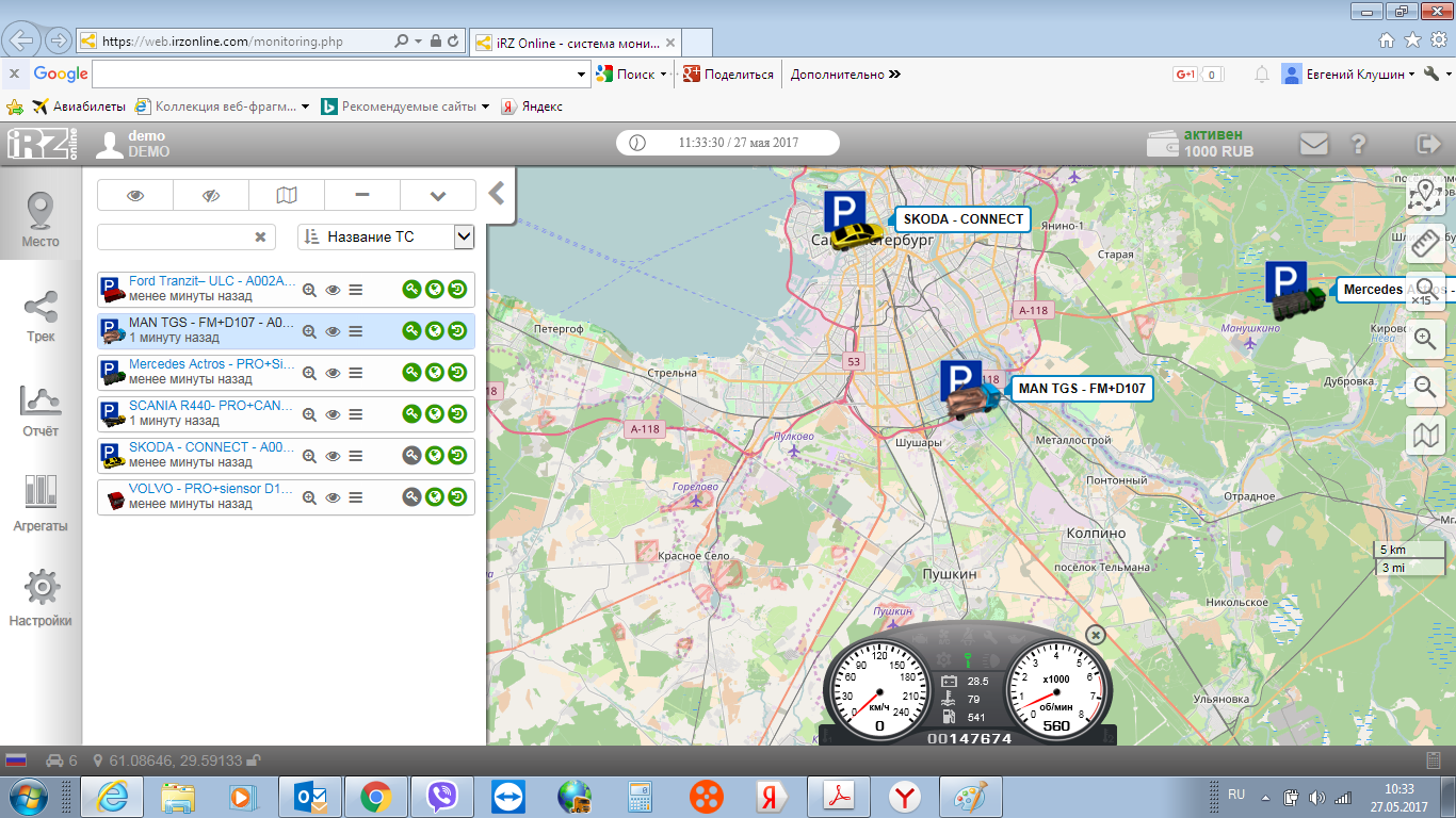

Зашел на досуге посмотреть хостинг iRZ Online, сильно пока в программе не разобрался, ну интерфейс вроде ничего. Сразу понравилось одно решение, предлагаю разработчикам его тоже реализовать на Wialon. Вот такая панель, как показано на скрине, которая имитирует панель приборов автомобиля и в режиме он-лайн, показывает обороты, скорость, уровень топлива. Конечно в Wialon это всё можно посмотреть, но мне кажется такая панель очень понравиться конечному пользователю, а то из вечный вопрос задают клиенты - как посмотреть сколько сейчас топлива в баке, ну и начинаешь им объяснять, а они как всегда тупят, а такое решение  решила бы данную проблем

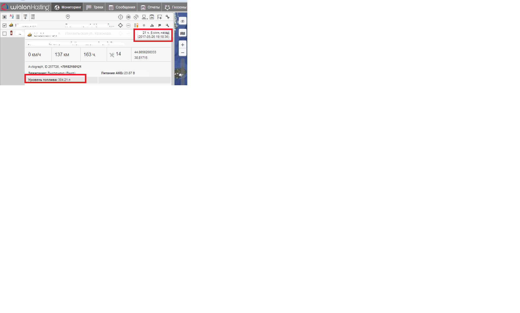

Нет это не игрушка, это нужная вещь. Вот вам звонит клиент и спрашивает, где мне в посмотреть сколько топлива в баке. Я понимаю что можно посмотреть, но так то удобнее, нажал на машинку, тут же нарисовалась панель, взяла уровень из последнего сообщения, даже если сообщение было два дня назад и он видит уровень топлива в баке.
Re: панель приборов автомобиля и в режиме он-лайн
что то я вас тоже не понимаю....
Что сложного - навёл курсор на машину и тут же окно: и уровень и напряжение и дата последнего события...

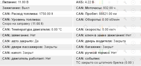

На самом деле поддержу, т..к. с того же CAN-Log можно получать состояния дверей и индикаторов с приборки. Это получается вагон датчиков.
Примерно так:
+ show spoiler
И это без "индикаторов аварии", у меня их терминал не поддерживает.

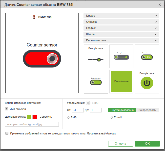

Не нашел темы типа "предложения по доработке sensolator", пишу сюда. Один клиент очень просит в Сенсолаторе добавить символ "контрольная лампа" можно разных цветов.
Technoton, Минск.
11
Добрый день.
А почему этот клиент сам не описал проблему? Напрямую, вероятно, было бы точнее и быстрее решать вопрос.
Как понимаю, контрольной лампой проверяется наличие либо отсутствие напряжения в электрической сети. Т.е. по сути она соответствует логике цифрового датчика. Для него в Сенсоляторе предусмотрен виджет-переключатель (в приложенном скриншоте). Также можно настроить и цветовую схему изображаемого датчика.
