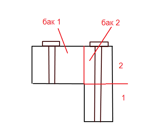

Как такие ДУТ(изображены на картинке) нужно прописывать в системе, в строке параметр в настройках датчика? Один бак нестандартной формы и 2 ДУТ в нем. Как в итоге вывести правильный литраж в баке?

По моему в этой схеме достаточно было-бы одного ДУТа в баке, того что длиннее. Из минусов, больший перекос из-за не-центра, но в целом...
С Вами согласен, но все же интересует мой вопрос

Виталий Федяй пишет:
Необходимо провести тарировки обоих датчиков сразу. Понадобится 2 шт. УНУ и 2 компьютера.
Далее заливаем в систему тарировочная таблицы для обоих датчиков и создаём ещё один, виртуальный, дифференцированный датчик.

Aliv пишет:
спасибо за ликбез) теперь интересует формула рассчета в виртуальном датчике

Думаю, что если бак такой как изображен, то тарировку следует делать так
Разделить мысленно бак на 2 части как показано на рисунке.
Стадия 1. Приращение по правому датчику идет, по левому нет. Значит, заполняется правая часть.
Учитывая линейность датчика (говорим о хорошем датчике) - можно увидеть приращение выходного сигнала датчика на каждую порцию.
А также посчитать обьем правой части.
Стадия 2. заполняются обе половины одновременно. Смотрим во сколько раз приращение сигнала N стало меньше - получаем из этого обьем левой половины.
Исходя из этого и заполняем таблицы для 2 баков
Если результат плохой - выбрасываем это все и ставим расходомер smile
Тарировку делаем сразу двух дут, очень важный момент споймать уровень на длинном дуте когда коротки дут начнет цеплять топливо.
В итоге у нас получится 3 виртуальных бака.
схема во вложении.
Далее заводим 3 цифровых датчика, (важно цыфровых чтобы они не втягивались в отчеты, и можно было их анализировать по отдельности)
Бак 1 - нижняя часть длинного дута до зоны пересечения с вторым дутом
Очень важно заканчивать тарировочную таблицу ровной линией.
Например значение N кода 223 соответсует 100 литрам
223 = 100
224 = 100
Тогда линия графика после 223 будет горизонтальной
Дальше заводим Бак 2 -- часть длинного дута от пересенчения до верхней точки.
Данные литров уже делим на 2
И заводим Бак 3 -- короткий дут.
Создаем 1 виртуальный дут.
[Бак1]+[Бак2]+[Бак3]
И все должно работать.
В этом всем есть один минус, со временем когда диапазон работы дут будет сдвигатся, (замена топлива, окисление датчика и т.д.)
Линия пересечения короткого и средины длинного дут будет сдвинута и в центральной части бака может начатся хаос.

mechatronica пишет:
Тоже вариант, но обемы виртуальных секций будут братся с потолка и чтобы добится более менее правильной картинки нужно будет не один раз перебивать тарировку.

DIESEL пишет:
mechatronica пишет:
Если форма строго прямоугольная то не с потолка. И хаоса в середине не будет, т.к. нет точек перелома.
