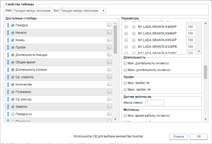

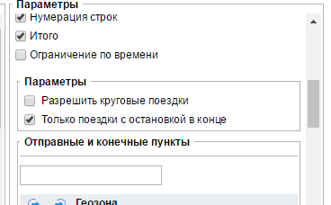

yurius вот, поездки. Хех, понял что ерунду предложил) А может так?

У меня все именно так. Остановка все равно считается если попадается "объект- геозона" который может быть "источником погрузки".
Тут смысл еще вот в чем:
Если работали с карьерными самосвалами,  то скорее всего  знаете, как у них может начисляться ЗП водителя Белаза. Смысл в пройденном пути, при перевозке груза,  при чем очень сильно варьируется коэффициент, откуда и куда он сделал ходку. Так если дожди, и проехать на "вершину" отвала он не может, то этот коэффициент сильно сокращается и 20-300 метров, которые он не доехал могут ударить в совокупе по кошельку за смену.
Если брать таблицу "поездки между геозонами", то со всеми фильтрами включенных датчиков и т.п. начало ходки у него будет считаться с момента ВЫХОДА и до момента ВХОДА в нужные нам геозоны, но пробег в эти 20-300  метров внутри геозон, загрузки/выгрузки не учитывается.
В этом случае очень хорошо подходит таблица "цифровые датчики", которая четко выдает сработку загружен/разгружен, и пробег между ними.
Но нет возможности сгруппировать эти ходки по начальному и конечному пункту чтобы быстро получить количество однотипных рейсов,, как это очень хорошо реализовано в "поездках между геозонами".
Еще, по какой-то причине, в таблице "цифровых датчиков" не работает использование подвижных геозон (объектов) в качестве адресов, хотя в таблице "поездки между геозонами", все отлично. По этому вопросу создан запрос в тех. поддержку, он сюда не относиться.
Подводя итог: для решения этой задачи использование таблицы "поездки между геозонами", даже со всеми фильтрами, не подходит.
Необходима группировка по месту включения и выключения цифрового датчика в одноименной таблице.
