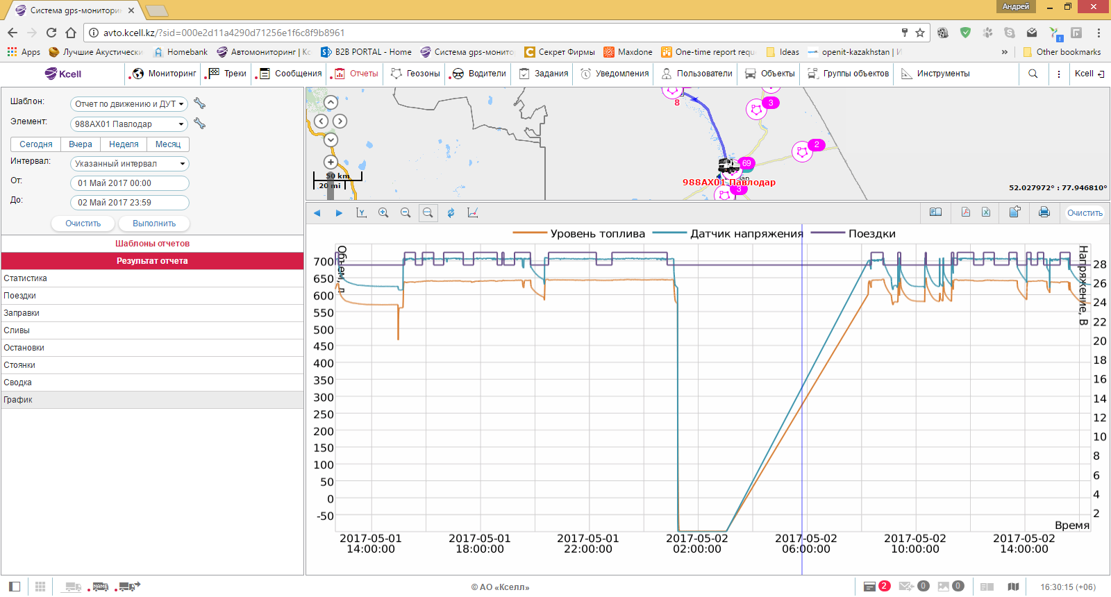

Добрый день. Подскажите с чем могут быть связаны показания такого рода?
Подключение проверяли, ДУТ запитан от АКБ
Фактический объем бака 340 л., а показывает как  700.
Данные почему тосовпадают с напряжением на авто.
Кто сталкивался? и как это исправить?
  • ДУТ Omnicomm 20310 некорректные показания
Re: ДУТ Omnicomm 20310 некорректные показания
Судя по графику, пробило вход по питанию ДУТ на выход. Или замыкание в трассе.
Все остальное неважно, пока с этим не разберетесь..
