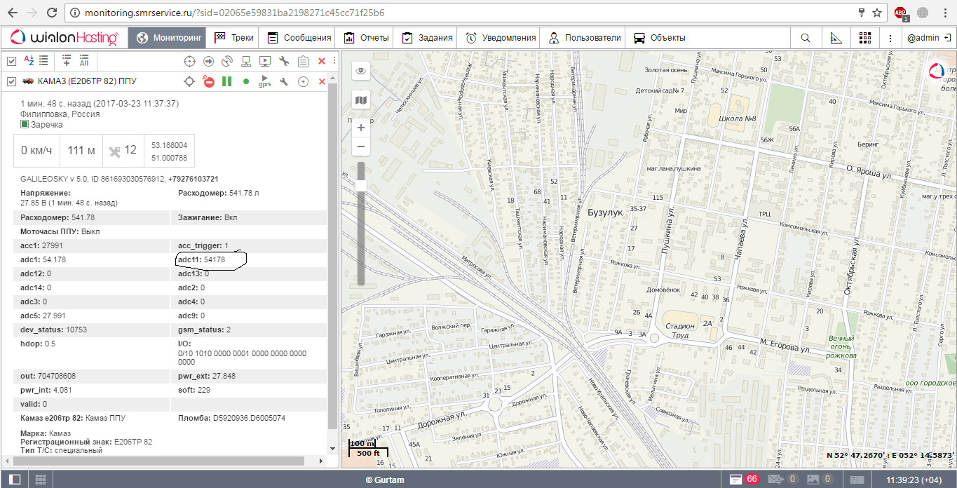

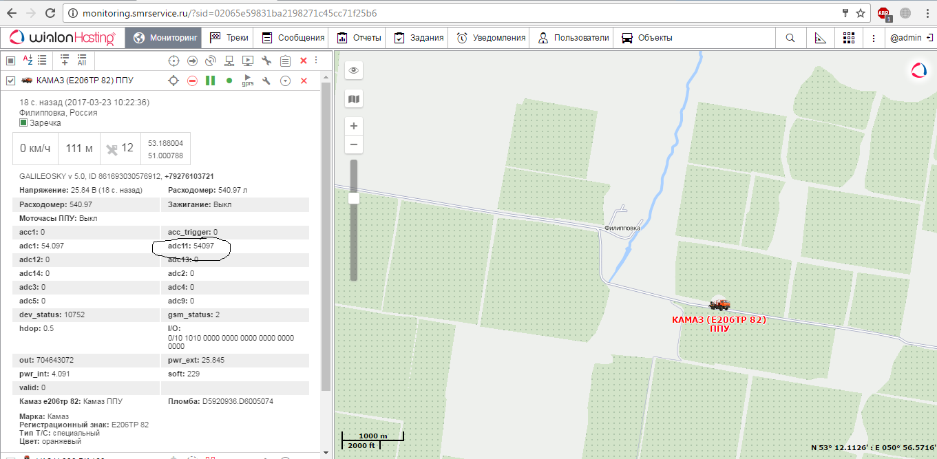

День добрый, было установлено  оборудование расходомер  Eurosens Diret 250 PN( в техническом паспорте указанно  количество импульсов на литр значение 100). После установки было решение произвести контрольный пролив данного оборудования. Был произведен замер 10 литров топлива через мерную колку. Произвели два пролива по 10 литров, и каждый раз количество импульсов не сходилось с паспортным значением. На скриншоте ППУ 54097 значение adc11: 54097 ( количество импульсов) пролили 10 литров и получили значение adc11: ППу 54131, ( 34 импульса)скриншот ППу 54131. После сделали второй пролив и получили значение adc11:54178 ( 47 импульсов) скриншот ППУ 54178.  Исходя из  двух проливов мы видим что ни один не сходится с паспортными данными ( 10л=1000 испульвос). В чем может быть проблема данной ситуации?

Добрый день! А во время пролива не фиксировали внутренние счетчики расходомера? До и после.

День добрый, фиксации на счетчике не было

mechatronica wrote:
Вот простая методика проверки работоспособности датчика для полевых условий. (а ошибка в разы это неработоспособность одного из элементов системы). Не надо лазить на крыши по советам кабинетных экспертов.
если исходить из случая по которому создана эта тема, то тут так не прокатит! При проливке расходомера объём топлива прогнанный через наш расходомер бьётся с подсчитанным объёмом (это напрямую подключившись к расходомеру). Нет возможности подсчёта выдающих импульсов (например, для проверки) - это бы напрямую исключило видение "грехов" на сам расходомер, точно!

Да, Вы правы. Не было под рукой трекера и так показалось нагляднее - сразу виден мгновенный расход топлива ( а не с задержкой через трекер и софт. ).  Ничто не мешает подключать ноутбук до ипосле эксперимента и считывать счетчики. А при проливе подключать к трекеру.
