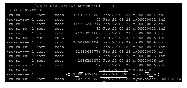

Добрый день. Не хватает пространства на сервере под базы данных, в результате чего падает сервер. Так как на данный момент нет возможности нарастить память сервера, то ищу другие способы решения помимо выставления периода хранения сообщений. Наткнулся на данный файл в директории /storage/md    который называется sync.cache. Посмотрел дату последнего изменения в этом файле, стоит январь 2016 года, т.е. сервер не обращался к этому файлу уже год, а места занимает более 180 гбайт.
Вопрос: За что отвечает данный файл? И можно ли его удалить, тем самым освободив немного места на сервере? Либо скопировав его на другой носитель под долгое хранение.

sync.cache это файл кэша синхронизации, который не был синхронизирован с резервным модулем. Такое может произойти, если резервное копирование включено на главном сервере, но модуль резервного копирования выключен или недоступен по сети.
Файл  sync.cache можно удалить.

Да, но при этом  у вас  растет другой  файл такого же типа, а значит   резервная  копия  всё так же не создается ввиду недоступности удаленного сервера.

Да, появился такой же второй файл, который растёт с каждым днем. Имеются проблемы с пространством на резервном сервере, планируем его немного очистить.
Если выставить период сохранения данных на основном сервере в 365 суток, тем самым разгрузив его, как я понял сервер по достижению 365 суток начнёт перезаписывать данные. Получается на резервном сервере будут храниться все данные упорядоченные по порядку? Т.е. когда начнётся новый цикл записи на основном сервере, дублировать старый год на резервный он не будет? Тем самым перезаписывая все с начала на осн. сервер

На резервном  сервере сохраняется копия  storage с основного  сервера.
Если  что то удалили в базе на основном, то на резервном  сервере тоже удалится.
