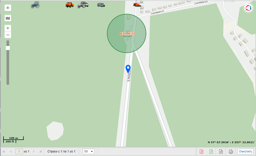

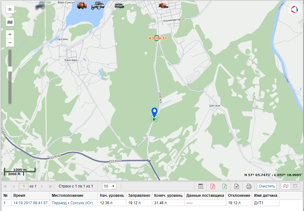

tata Столкнулся со следующим, для сравнения заправок по Ликард (по одной карте может заправиться любая машина) необходимо в отчете по заправкам указывать геозону. Настроил в заправках извлечение интервалов и геозоны в качестве адресов. Однако уровень топлива повышается постепенно и конечный уровень устанавливается далеко за пределами геозоны, поэтому названия геозон не прописываются в колонке местоположение.
Предлагаю добавить колонку, в которой бы прописывалось местоположение на момент начала заправки.

maxim_prm ,  подскажите, насколько описанная ситуация типичная? Часто ли такое случается? Это нормальная ситуация для ДУТов, что у них уровень так неспеша определяется?

tata Да. проанализировал 12 машин (бензиновых) так у всех. Эта ситуация стандартная для всех.
