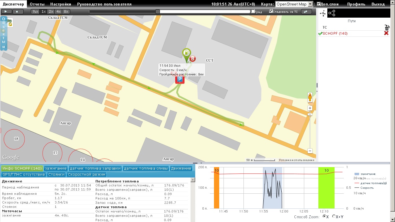

Есть ли у кого график эксплуатации датчика УЗИ 0.08 на движущемся объекте (желательно бензин, л.а)?
Спросите у viper(а), думаю производитель вам предоставит информацию более чем... ![]()
Тестовая поездка и контрольные заправка/слив при сдаче работ, датчик УЗи-0.8 от ТС-сенсор
24Glonass
Спасибо за график. А Как ДУТ ведет себя при подъемах и спусках, говорят есть проблемы?
С этим не подскажу, ставили на перронную технику, косогоров там нет.
