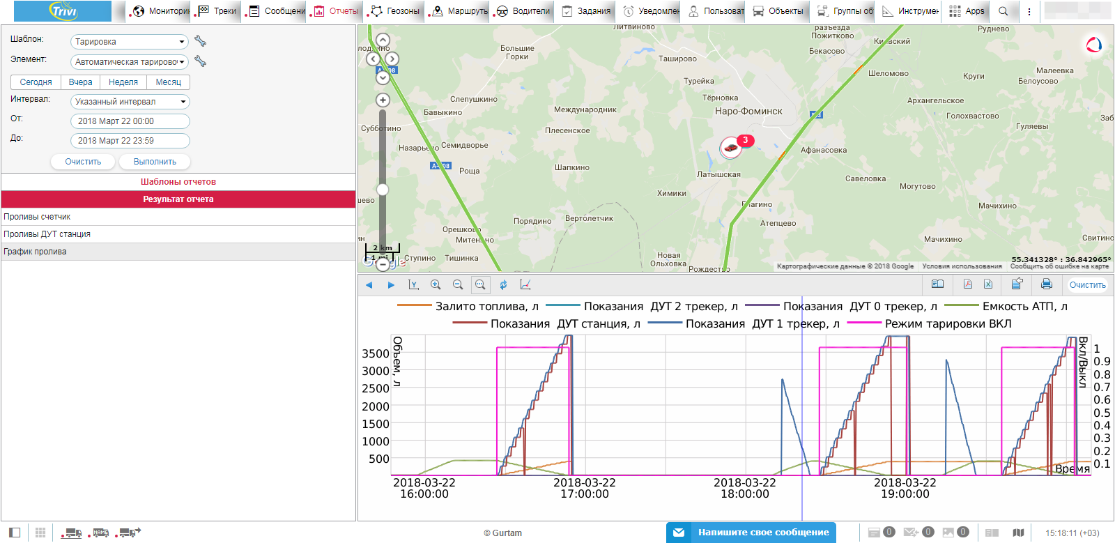

Было принято решение взяв идею за основу сделать процесс тарировки полностью автоматическим.
В результате был разработан контроллер для управления насосом, краном, получение данных от дут, установленного в ёмкости, и программа автоматической тарировки.
Возможности станции автоматического тарирования баков:

В результате теперь монтажник приезжая на установку:
Устанавливает станцию по уровню( датчик уровня встроен в контроллер управления)
Включает автоматическую перекачку из бака в ёмкость и занимается установкой ДУТ в бак.
Как дут установлен, подключает его к станции и включает автоматическую тарировку, а сам занимается монтажом трекера.
В результате удалось сократить время монтажа почти в два раза, фактически полностью исключить человеческий фактор, а также контакт с соляркой, шланг один раз вставляется и один раз вынимается из бака, если не используются дополнительные ёмкости.
