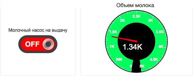

Сегодня мы завершили очень важный проект.
Теперь мы считаем не только дизельное топливо и бензин, но и молоко.
Учитывается объем молока, работа агрегатов (вакуум, молочный насос, охладитель). Теперь у Заказчика всегда под рукой данные о надоях, а также об отгрузках молока на завод.
Для отображения информации мы использовали приложение Sensolator.
Выглядит примерно как на картинке во вложении. Табличные отчеты и графики доступны в традиционной системе мониторинга Wialon Hosting.
Подробности, правда, без лишних технических деталей, в ближайшее время опубликуем на нашем сайте.

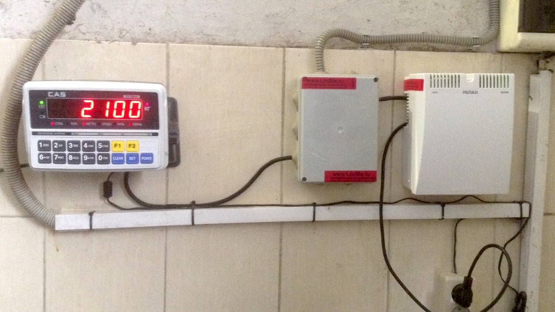

И так, уважаемые коллеги, сегодня мы закончили уже второй объект с молоком и раскрываем некоторые технические нюансы.
Для начала узнаем один основополагающий факт, который Вы должны уяснить, чтобы заниматься учетом сырого молока:
В каких единицах принято измерять сырое товарное молоко? - Исходя из ответа на этот вопрос можно подобрать необходимое оборудование.
Ответ на вопрос про единицы измерения для многих интеграторов явился причиной фиаско в данном кейсе.. Он просто для них не стоял smile
Нет, товарное молоко не измеряется в литрах! Здесь учет построен в килограммах!
А теперь берем и ставим танк-охладитель на весы. Используем совместно с весами цифровой терминал с выходом RS485 или RS232. Подключаем его к терминалу Galileosky, ну и EasyLogic Вам в помощь!
И да, это все не дешево, но все равно необходимо каждому производителю молока чуть больше фермерского хозяйства.
Успехов!
