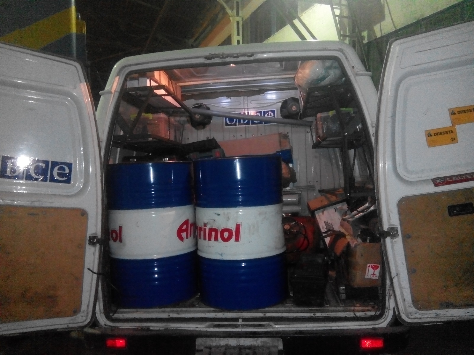

зачем мне третья машина, от этих голова болит с этими дорогами, а если гулять так гулять, зачем мне газель, нужно просить какой то пятитонный транспорт, так как газель уже тесная и так сделали полки и того не хватает... ![]()

имеется в виду не автомобиль для перевозки опасных грузов , имеется в виду что под сервис и задачи которые ставят интеграторы и заказчики, нужно всё больше и больше оборудования, а значит чем больше оборудования тем больше оно весит и больше занимает места, а по требованиям Европейского соглашения о международной дорожной перевозке опасных грузов, максимальное общее количество грузов, которое может перевозиться на одной транспортной единице (механическое транспортное средство с прицепом или без него) без соблюдения Правил, составляет: бензин моторный (1203) 333 л, дизельное топливо (1202) 1000 л... ![]()
именно на это я и намекал ..
Ну и подумалось мне, на пятитонке вы дизель для тарировки собрались возить
SiMaxDnepr wrote:максимальное общее количество грузов, которое может перевозиться на одной транспортной единице (механическое транспортное средство с прицепом или без него) без соблюдения Правил, составляет: бензин моторный (1203) 333 л, дизельное топливо (1202) 1000 л...
иногда бывает особенно когда просят словить машину на трассе и сделать монтаж... ![]()

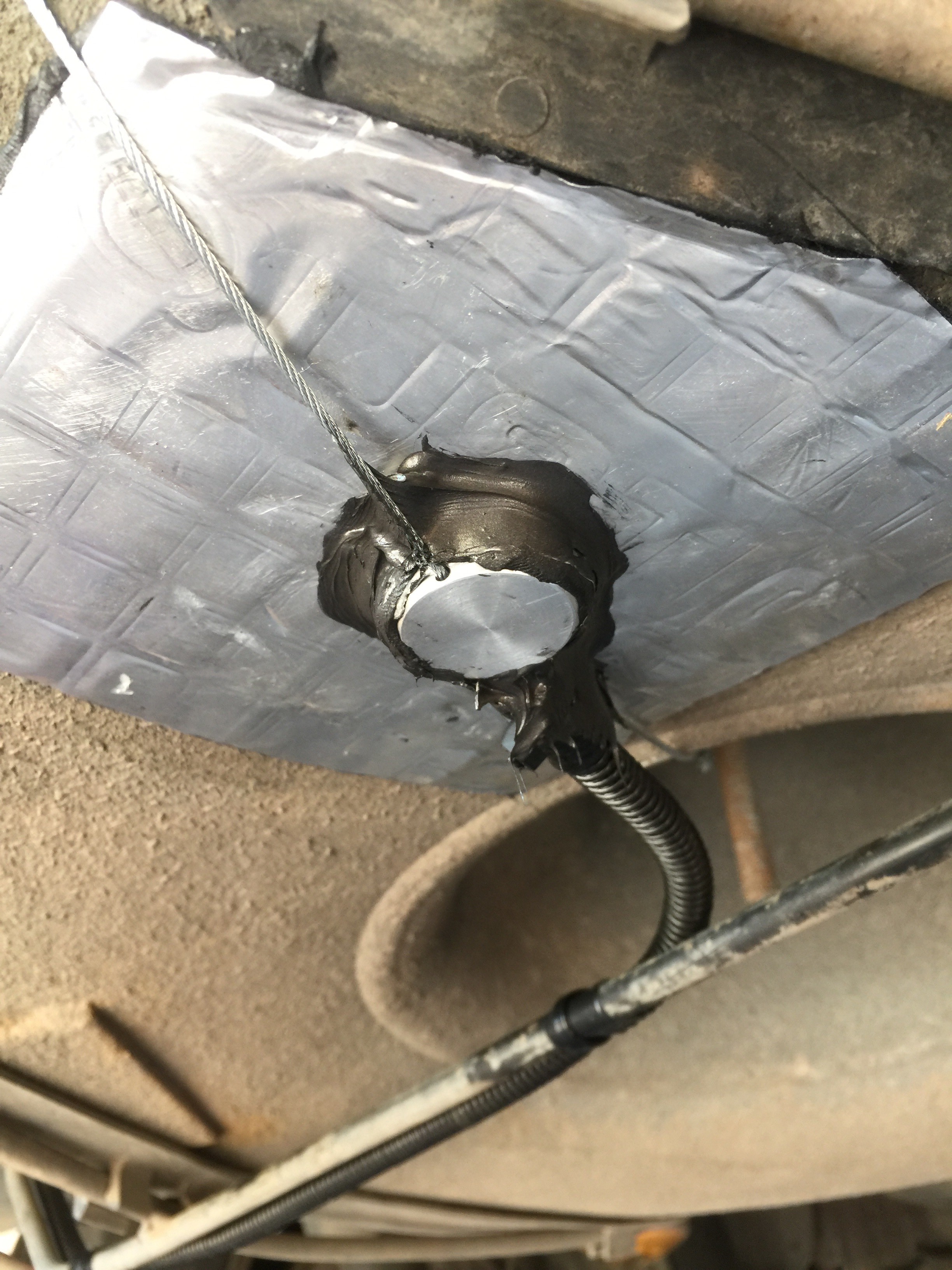

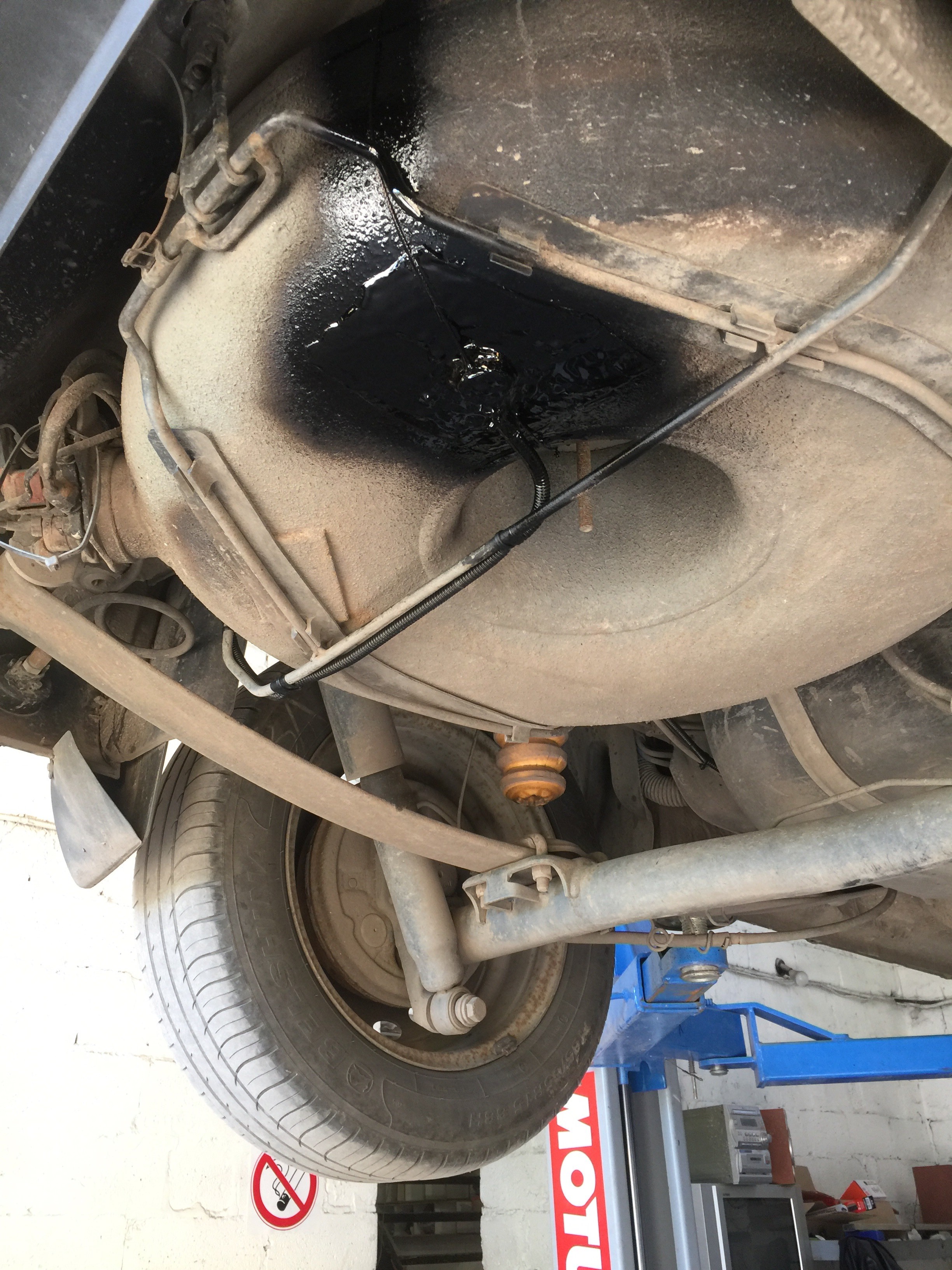

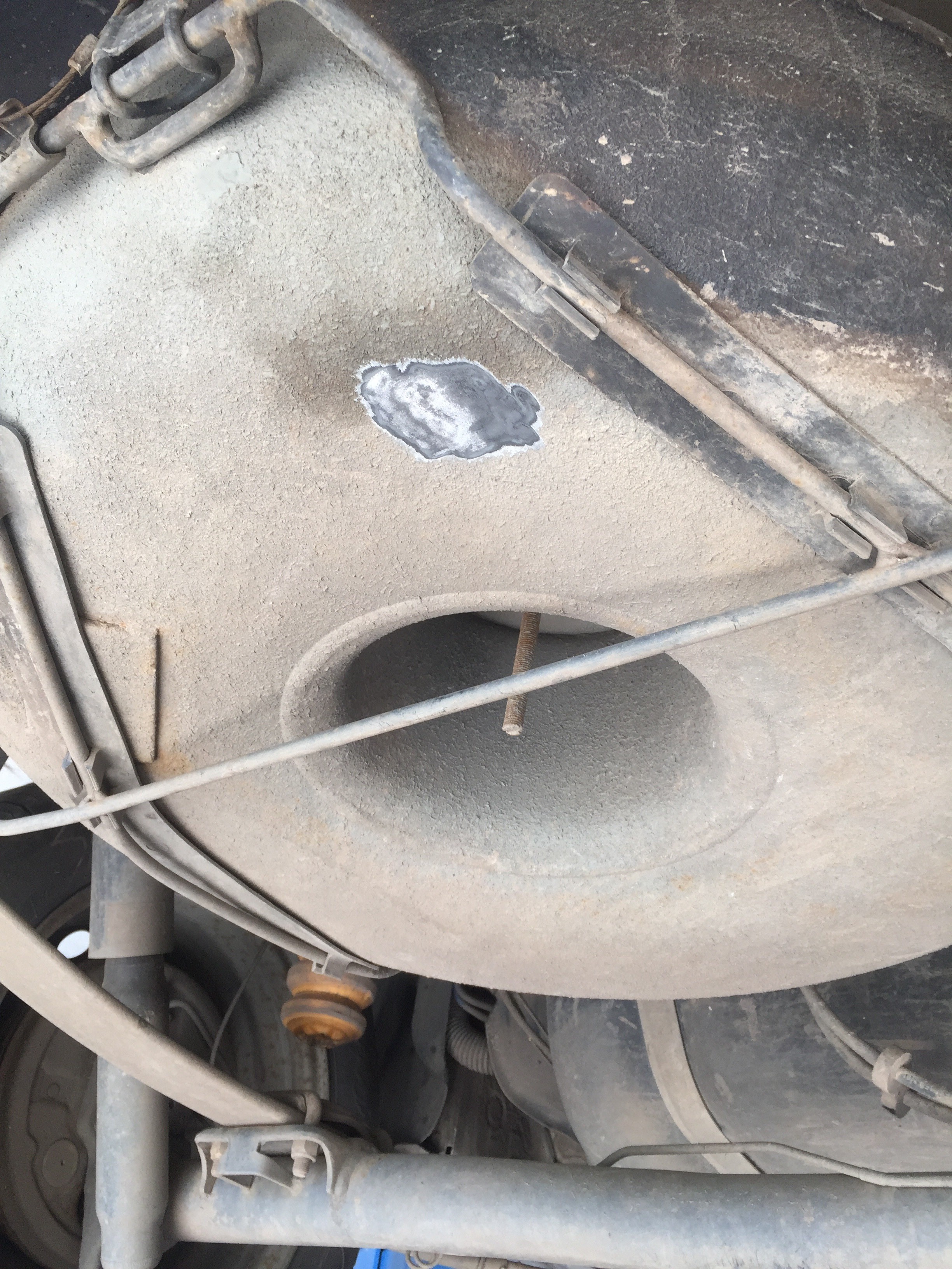

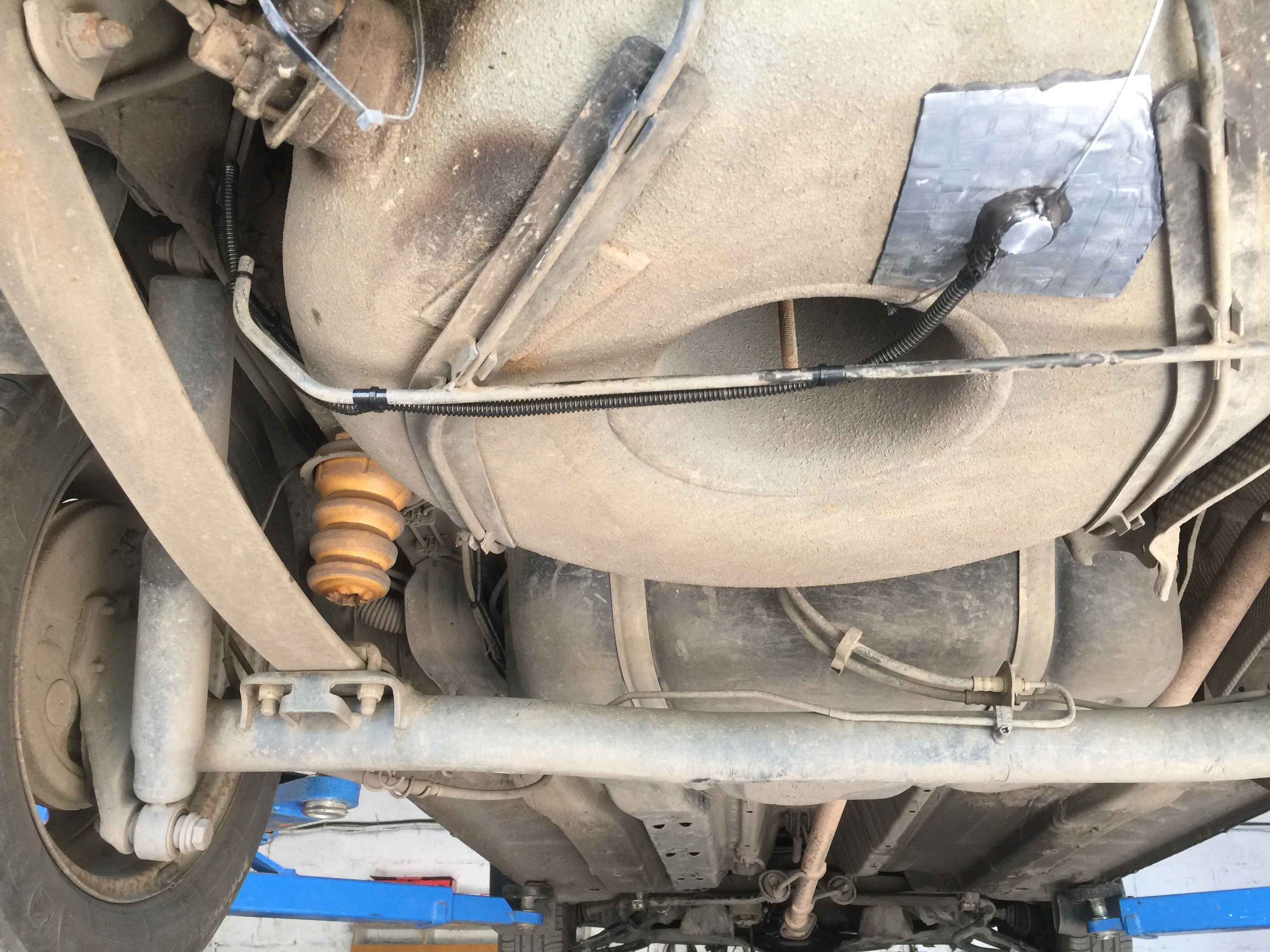

Уважаемые форумчане!
Предоставляю Вам фото очередной установки датчика Sigma на автомобиль Fiat Doblo. Особенности данной установки в том, что баллон расположен под днищем автомобиля.
креативности монтажников нет придела, зачистить болгаркой баллон (а люди парятся о отверстии в бензиновых баках), наклеить кусок stp(ешки), примотать проводку изолентой и как итог это всё ещё и покрасить, как то не понимаю зачем stp, в комплекте нет стяжек, зачем красить что бы не узнали кто крайний по итогу и почему не в нижней точке бака, ведь как многие (наверно) знают, что можно и на парах (пусть и плохо) доехать до азс и я так понимаю демонтажа баллона не было, а значит очередная дырка в полу при помощи той же болгарки подозреваю, что вид с верху такой же и вновь тот же трос, может стоит заменить на вязальную проволоку как вариант... ![]()
