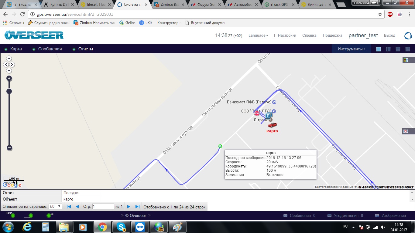

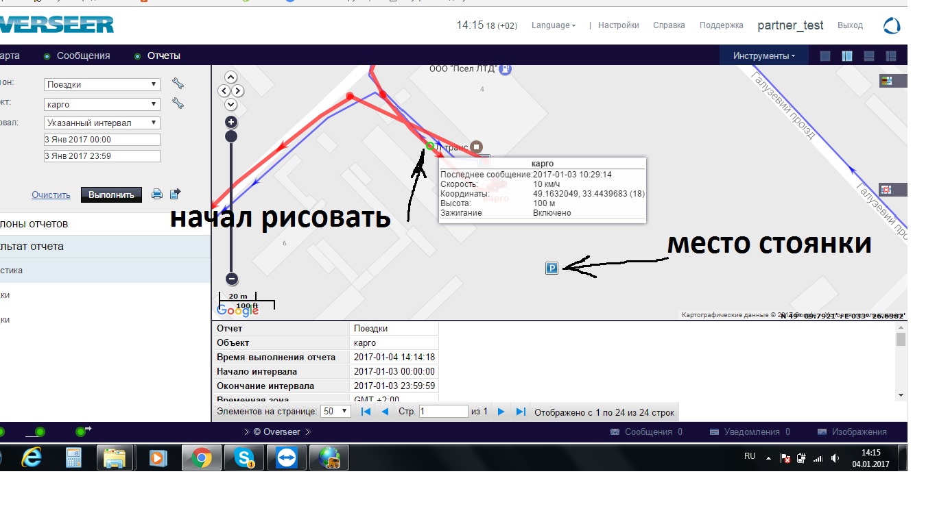

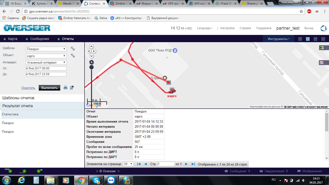

Не знаю как с бесплатным тестированием- но нас заставили сначала купить, потом тестировать.
Итого приобрели карго лайт.
Подключил параллельно с автоскан.
Ловит спутники хорошо. НО, есть одно но. После долгой стоянки- рисует трек не с места стоянки, а через 50-100 метров.
Вроде как и норм...но, если ваш водитель проедет по территории - загрузит чего на складе, вывезет - то этого не покажет...
ПОтом весь день отработает норм. и опять- после стоянки ночью- пролет.
но не всегда- бывает норм.
