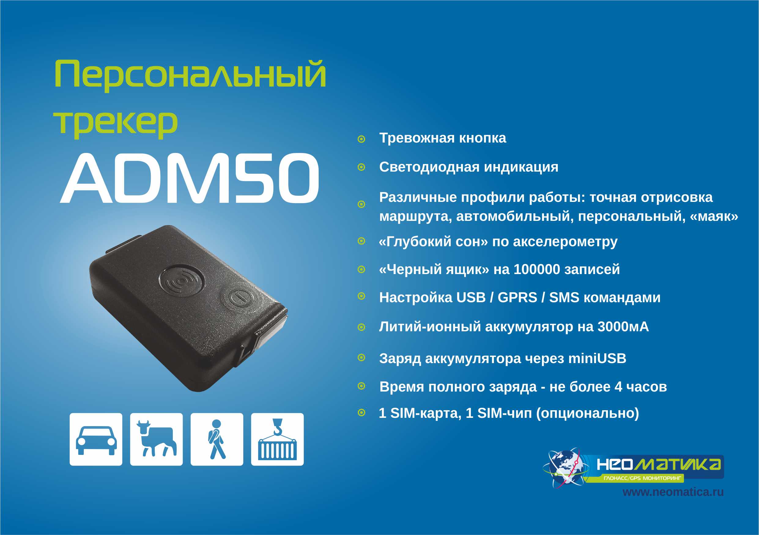

Дорогие коллеги!
Представляем вашему вниманию новинку - персональный трекер ADM50.
ADM50 - портативное устройство со встроенными антеннами, аккумулятором большой емкости и несколькими режимами работы, благодаря чему может успешно применяться для мониторинга грузовых контейнеров, контроля транспорта, наблюдения за людьми, животными и другими объектами.
ADM50 - персональный трекер от "Неоматика"
Ознакомиться с более подробной информацией об устройстве, а также скачать дополнительные материалы можно на нашем сайте.
С техническими характеристиками персонального трекера ADM50 можно ознакомиться здесь.
Задавайте вопросы, делитесь информацией, оставляйте отзывы. Нам важно ваше мнение!

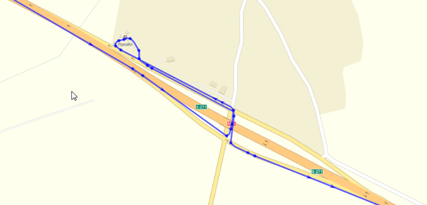

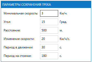

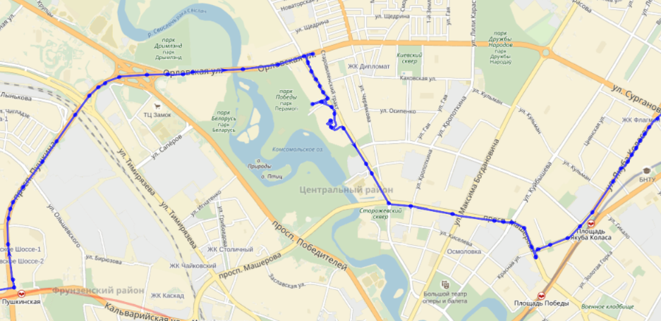

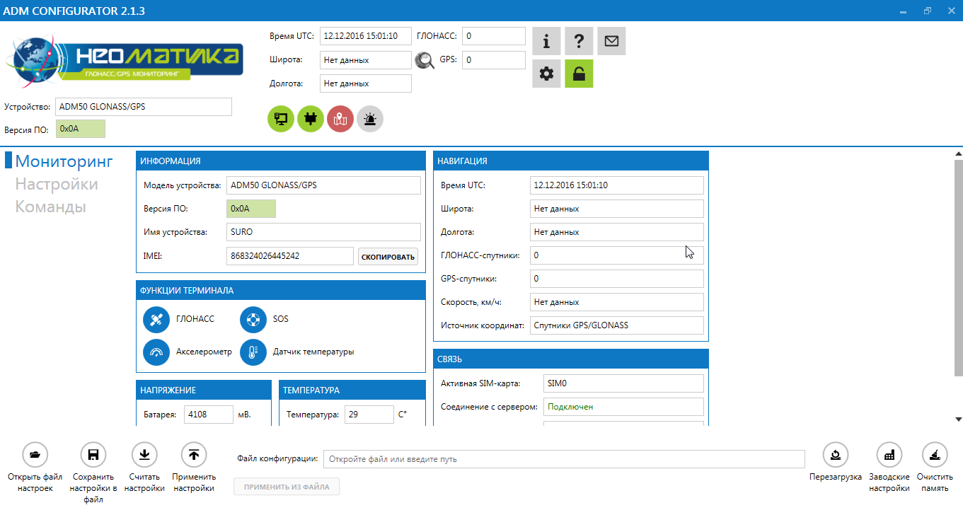

Взяли на тест данное устройство.
Показало себя очень даже хорошо.
Первое что радует глаз - интерфейс конфигуратора (см.скрин в прикреплении).
Одно из главных преимуществ  - длительность работы от внутреннего аккумулятора.
При стандартных настройках (см.скрин) устройство проработало более 48 часов без выключения.
Прибор хорошо ловит спутники и высылает согласно конфигурации(см.скрин)
Есть режим сна для ещё большего экономия энергии.
Показывает температуру!!!
Отзывчивая поддержка и разработчики, быстро переделывают баги.
Из недоработок:
Когда плохо ловит глонасс-спутники, считает координаты невалидными, хотя gps-спутников 5-6шт.И при такой ситуации:
*сообщения передаются как в статическом режиме.
*нажатие sos-кнопки высылается на сервер не мгновенно по нажатию, а по периоду высылки сообщений.
*намного дольше входит в режим "сна" и выходит из него
В целом устройство хорошее и думаю займёт свою нишу на рынке персональных трекеров.
