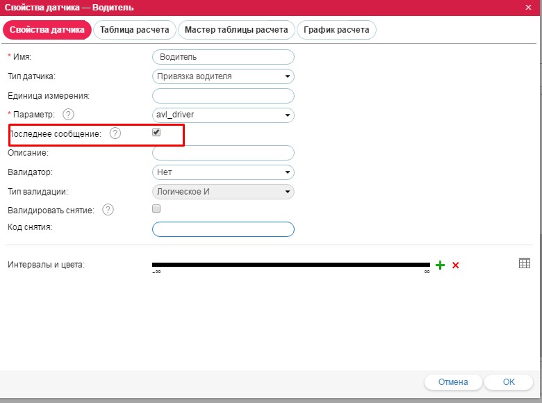

в настройках датчика привязки водителя, галочка которая выделена на скрин должна стоять? может тогда время будет правильно разделено?
опция Последнее сообщения на это не влияет
Если при снятии водителя приходит код = 0, то тогда в поле Код снятия указываете 0, тогда водитель будет снят с объекта
Как сделал я: создал водителей, галочка "исключающий", id прописал всем[/
Если активируете опцию "исключающий"  для всех водителей, то водители будут друг друга снимать. Т.е пришел к примеру код =123 , водитель 123 назначался,  пришел код = 456 , водитель (с опцией исключающий) снял предыдущего водителя 123 и назначен уже водитель 456
Если же приходит код снятия , к примеру ID= 0, тогда вместо исключающих водителей, укажите код снятия = 0 , тогда водитель будет сниматься , когда придет код = 0
к примеру, пришел код = 123 , водитель 123 назначался , пришел код = 0 , водитель 123 снялся
