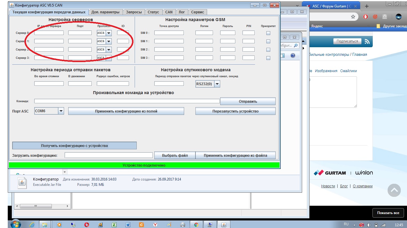

Доброго дня, поделитесь драйвером ASC1 ASC3 - (версия05 конфиг апк ком не читает конфигурацию трекера)
Попробуйте конфигуратор постарше, версии 0.3, 0.25, 0.24, 0.21.

Re: ASC
0.3 не работает, других у нас нет

Re: ASC
sergalex wrote:
других у нас нет
2.4 для старых блоков http://www.apkcom.com/upload/content/files/ascsetup.zip

Re: ASC
авторизовать юсб надо)
авторизоватьМеня 0
если пароль "0"

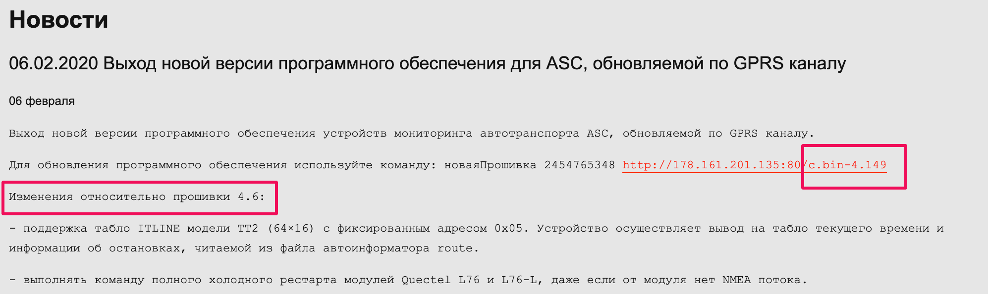

Здравствуйте! Нужна прошивка c.bin-4.149, вышлите, пожалуйста, на почту: support@global-trace.ru.
Благодарю!
Благодарю!
На самом деле это 4.6
Андрей Чудин
Re: ASC
Здравствуйте! Спасибо! 4.6 уже установлена, но никак не может прошиться по gprs на последнюю 4.149.
Информация о новой прошивке: http://apkcom.com/news/2020/02/06/45/
Ну наверное  это производитель ошибся так то на сайте речь идет о прошивке 4,6 в новостях
