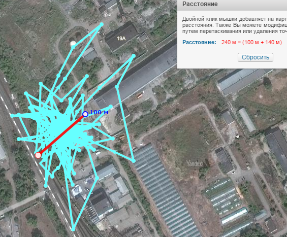

эти данные уже и так зафильтрованы на сервере, и вот такой разброс
прибор asc 1

Добрый день. Рекомендуем Вам включить функцию статической навигации на устройстве по акселерометру. Пример команды: статическаяНавигация a 200 . Боле подробно о команде можно прочитать в инструкции устройства (команда номер 19)
установил фильтрацию 200 разброс в пределах 200 метров
установил 50 разброс более 100 метров
и все бы ничего но пакетов за ночь с 19-00 до 8 00 накидал 4000
это больше чем днем в движении.

Расскажите подробнее как работает устройство при этой команде. Звезды на стоянке как были так и остались. В инструкции только одна полезная фраза "максимальная дистанция, для которой движение игнорируется;".
Как же сделать заморозку координат при стоянке? статическаяНавигация a 10 ?
по идее скачки не должны превышать дрейф более заданного параметра, мною было задано 50.
но судя по замеру команда не выполнялась.
на вопрос а рестарт после команды делал? - да делал, и конфигурацию проверял
