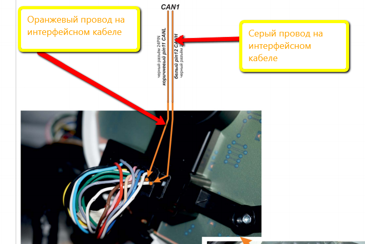

подключаю по схеме:
  • Logan New 2016 года + гранит навигатор 4.10 с встроенным кан-логом

может на шину еще что-то подключено? сигналка там или другой трекер. С логанами не встречал, а вот на вагах канлог работать не любит по медленной шине с другим устройством.

Проверьте на выключенном зажигании, чтобы сопротивление между CAN_H и CAN_L было 60 Ом, встречал так что на авто вообще не звонилось, после установки сопротивления - начинало работать. (если звонится больше 60 Ом - то вешать надо 120 Ом)

Вопрос решон- собрали программатор и перепрошили модуль канлога  до последней версии в граните и проблема решилась
