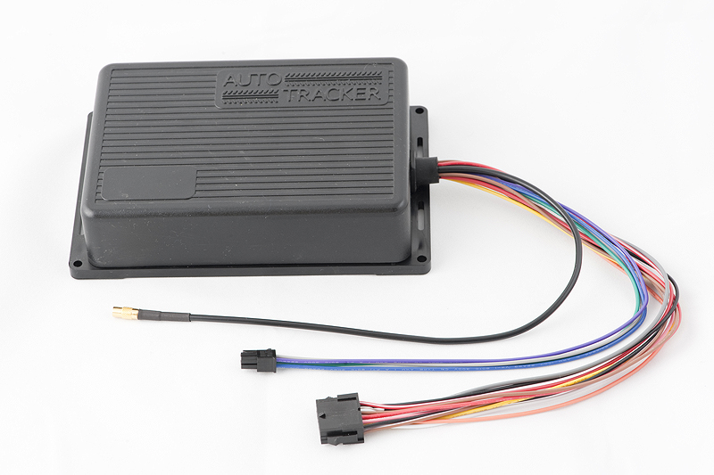

Решим вопрос с подключением терминалов АТ-10 ( Автотрекер ) к любому вашему серверу без ретрансляции и абонентской платы. На данный момент внедрен протокол Wialon IPS и трекер успешно проходит обкатку на сервере Wialon. Так же осуществляем подключение ДУТ с частотным интерфейсом к этим приборам без использования платы расширения. Имеем возможность предоставить весь спектр услуг по переделке, калибровке и наладке ваших терминалов АТ-10, а так же топливных датчиков.

Что надо чтобы АТ-10 на нашем сервере заработал?
Подключение АТ-10 к любому серверу.
Re: Подключение АТ-10 к любому серверу.
Мы заменим АТшную прошивку на свою и прибор будет работать так как нужно хозяину.

Протокол не важен. Какой захотите такой протокол вам и сделаем. Присылайте описание. Сейчас сообщения на сервер идут в таком виде.
адрес сервера:порт/gprmc/Data?acct=admin&dev=123452035714900&lat=5600.0000&lon=06000.0000&mph=0&dir=0&date=010316&time=120558&alt=00756&batv=0026.1&code=61718
GET /gprmc/Data?acct=admin    ‘  Подключение к серверу
dev=123452035714900                 ‘  IMEI номера модема
lat=5600.0000                                ‘  Широта
lon=0600.0000                             ‘  Долгота
mph=0                                        ‘  Скорость
dir=0                                   ‘  Направление
date=010316                                      ‘  Дата
time=120558                                          ‘  Время
alt=00756                                ‘  Данные с входа подключенного к частотному ДУТ. ( в данном случае 756 Герц)
batv=0026.1                                            ‘  Напр. источника питания терминала (в данном случае 26.1 Вольт)
code=61718                                            ‘ Статус код отправляемого сообщения
Сервак на котором сейчас катаются АТшки OpenGTS.
Цена зависит от обьема и точно будет выгоднее переоснащения автопарка новыми трекерами. Каждый отдельный случай рассмотрим в индивидуальном порядке.
С возможностью перенастройки конечным пользователем сложнее. Для нас это сейчас неактуально. Скажите, что именно вы хотели бы иметь возможность настраивать в этом приборе? Смену адреса сервера? Что еще?
Кусок трека на фото ниже.
