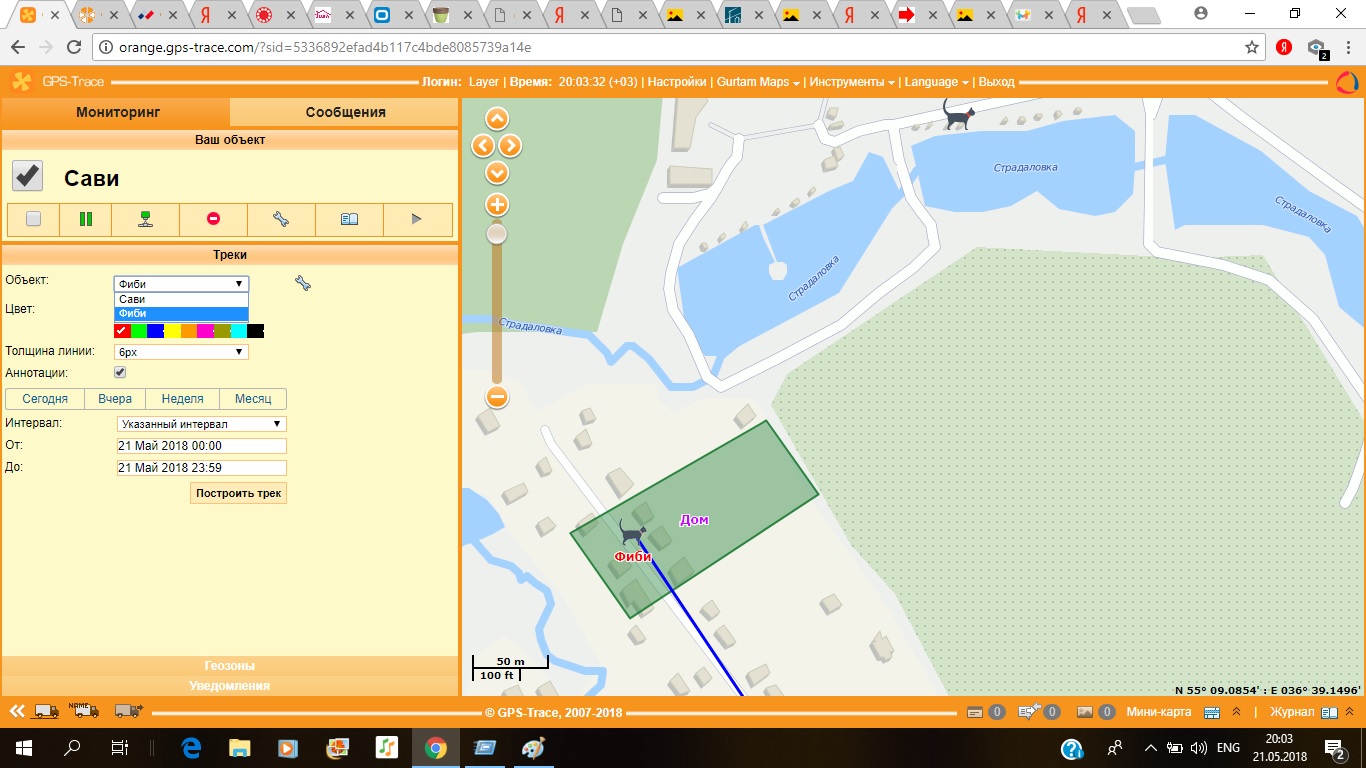

naidenov.a пишет:
Добрый день,
Вопрос в следующем, поддерживает ли Wialon Водонепроницаемый мини-GPS-трекер Wonlex S01, будет ли он отображаться в Wialone? или что надо сделать чтоб он отображался. Процессор в смарт часах: MT3337
Список поддерживаемых:
+ Скриншоте

Резко заработало, только когда отъехал на расстояние 500 метров. Если данные со спутника менее 100 метров, то он видимо считает что ничего не изменилось и не передает.
Еще вопрос, на приложенном файле, в левом верхнем углу, где написано "Ваш объект", как вывести второй трекер? Там сейчас трекер "Сави", но есть еще трекер "Фиби", я понимаю что это какая то группа, но не понимаю как туда добавить.

Layer Данный вопрос не относится к настройкам оборудования и системе Wialon в целом.
Напишите, пожалуйста, на форуме gpstrace.
