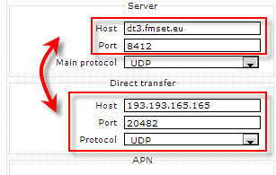

BCE generic device
(edited by GoGPS 19/01/2015 11:12:39)
Re: BCE generic device
alex_gps wrote:
и в каком блоке их выключить ?
  • BCE generic device
Eduard Vald / GoGPS Service
www.gogps.eu
Skype: tivald.ee
47
BCE generic device
спасибо, помогло, изредка еще приходит f0=145
