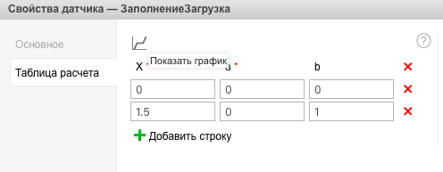

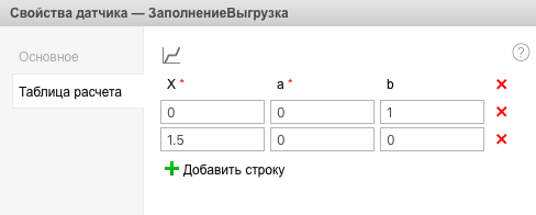

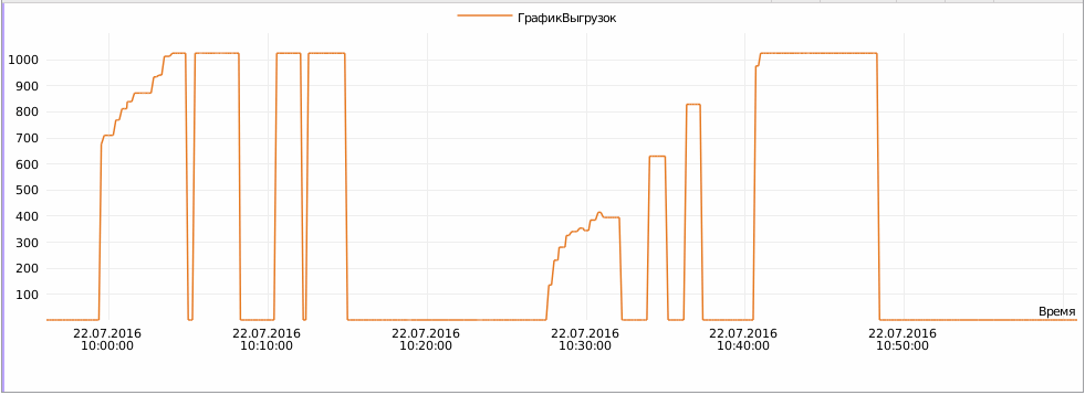

Клиенту нужно было по датчику, который стоит в бункере комбайна, мониторить, сколько же всего водитель сделал загрузок и выгрузок, без привязки к количеству самого содержимого. Думали, с zark такое придумали: привязаться к переключениям между состояниями загружен - выгружен. Использовали два произвольных цифровых сенсора в свойствах объекта.
В нашем случае при выгруженном бункере датчик присылал 1, а в загруженном всё большее.
Решили таблицу расчёта для сенсоров, которые будет мониторить "включения" при смене состояний пустой-не пустой и наоборот настроить так:
- когда датчик в параметре шлёт значения до 1.5 - после перерасчёта это будет 0 (выкл), всё, что больше 1.5 - будет 1 (вкл).
- когда датчик в параметре шлёт всё большее 1.5 - это будет 0 (выкл), меньше 1.5 - это 1 (вкл).

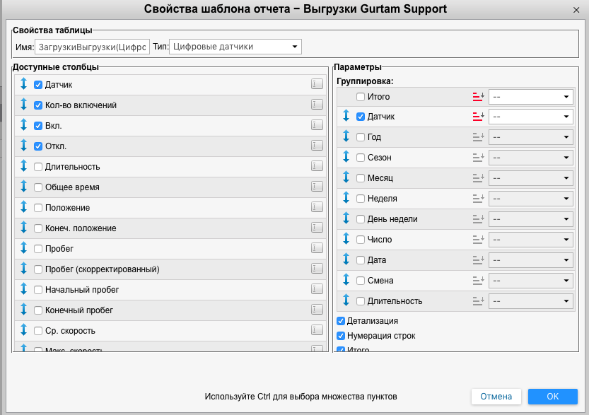

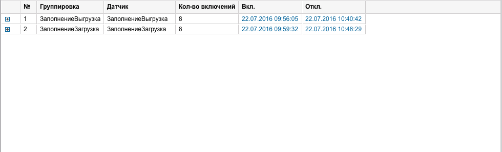

То есть каждому включению каждого сенсора будет соответствовать смена состояния: загрузка или выгрузка, а в отчёте "Цифровые датчики" будет выводиться количество включений по каждому из сенсоров.
Кстати, можно ещё поиграть для конкретных нужд с действиями при незавершённых интервалах, а также, например, настроить минимальную длительность интервалов внутри отчёта.
Кто-нибудь сталкивался с такой задачей? Поделитесь, каким образом решали? Слышал про варианты с ретрансляцией внутри сервиса и настройкой в копии объекта расхода топлива на датчик заполнения и выводу отчётов по расходу в таблицах топлива, но это, имхо, слишком сложно и в случае с пакетами объектов ещё и затратно.
Пример отчета
