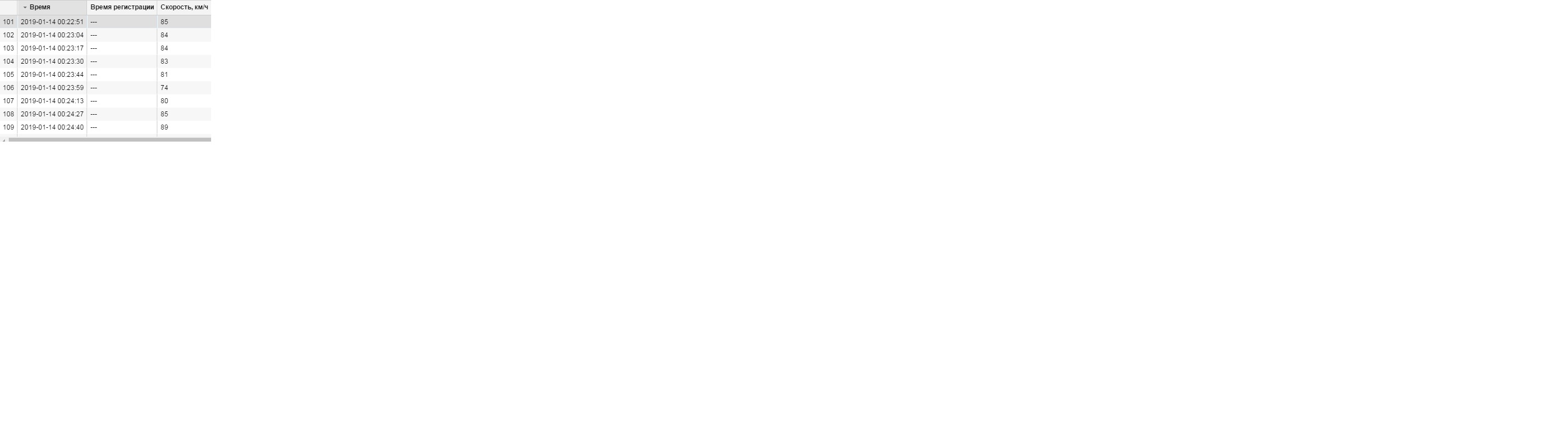

Добрый день!
Последний раз о времени регистрации сообщений на сервере вспоминали более года назад, но всё равно мы реализовали задачу и установили в последнем обновлении. В панели сообщений появился новый столбец (по умолчанию выключен). Надеюсь, теперь техподдержка пользователей и анализ оборудования выйдут на новый уровень!

tata wrote:
Добрый день!
И добрый день!
Это на хостинге? А чтобы там значение было, отличное от "---", что нужно? В локал когда будет? Спасибо.

tata  Только я обрадовался и тут такое (такое в прикреплении)  если на словах, то колонка пуста sad
Костыль от меня:
Создали группу не на связи, объекты в которые перемещаются по уведомлению потери связи в течении 8 минут. Если ТС вышла на связь, то объект удаляется из группу не на вязе. Уведомления регистрируют в журнале события. В отчет журнал событий вы увидите всю историю потери связи ТС(не забудьте про 8 минут при перемещении, т.е. если в журнале указано 12:38, то фактически потеря связи произошла в 12:30).

swm wrote:
tata wrote:
Добрый день!
И добрый день!
Добрый день
На хостинге тоже самое!!!
Также не соответствуют название столбцов!!!Когда исправите?
