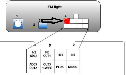

Добрый день.
Помогите пожалуйста с настройкой ДУТ на данные приборы.
Интересует схема подключения по проводке как, и в системе BCE где, что отметить надо.

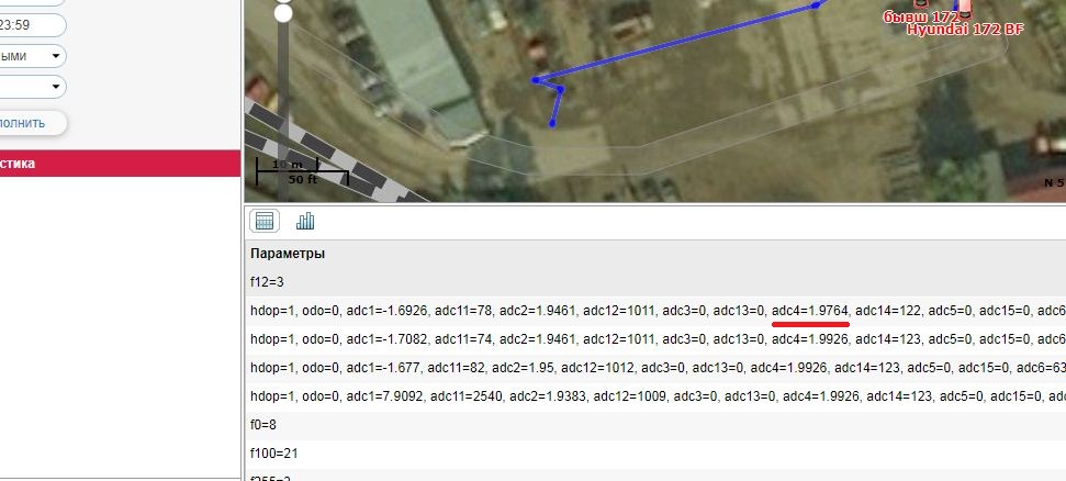

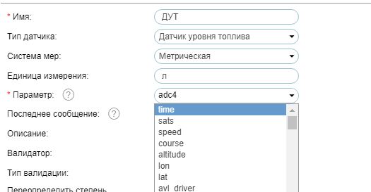

mechatronica wrote:
Или делать тарировку, записывая время и обьем дозы, а потом в сообщениях виалона искать частоту на c1
Добрый день! Что за частота с1? Никак тарировочную таблицу не сделаем smile
Проверьте, пожалуйста, где я допустил ошибку?:
1. Подключили ДУТ к IN2/ADC4
2. В параметрах датчика на Wialon указали adc4
3. Заливаем к примеру 20 литров, потом в сообщениях ищем параметр adc4 и его значения ?
  • BCE FM Light
  • BCE FM Light
  • BCE FM Light

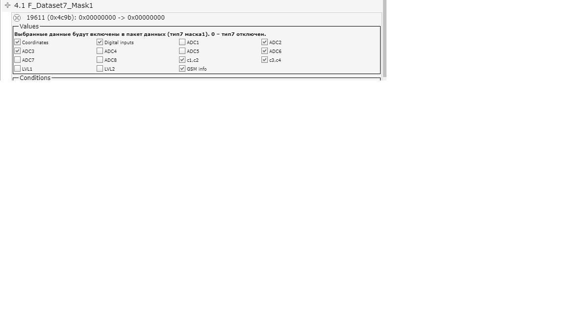

d.i.m.k.e.r вы видимо не переключили вход в частотный режим через конфигуратор fmset.eu (frequence counter select надо выбрать вход, на который подаете частотный сигнал)
По идее, после переключения должен приходить параметр с1 в Wialon

BCE FM Light
Re: BCE FM Light
Вот здесь
  • BCE FM Light
